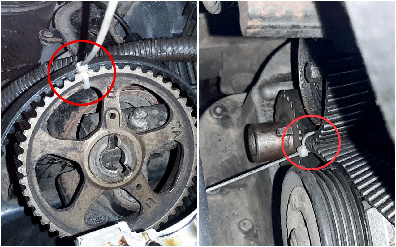

Для замены прокладки головки блока цилиндров на автомобиле Toyota Corolla AE100 необходимо было снять ремень привода распредвала.
Чтобы не ставить метки и заново не натягивать ремень, стянул его пластиковым хомутом через отверстие в шкиве распредвала и на шкиве коленвала. Отвел ремень в сторону – дальнейшей разборке он не мешает. Совет подходит для любого автомобиля с ременным приводом ГРМ.
Л. Колотушкин, Московская область
