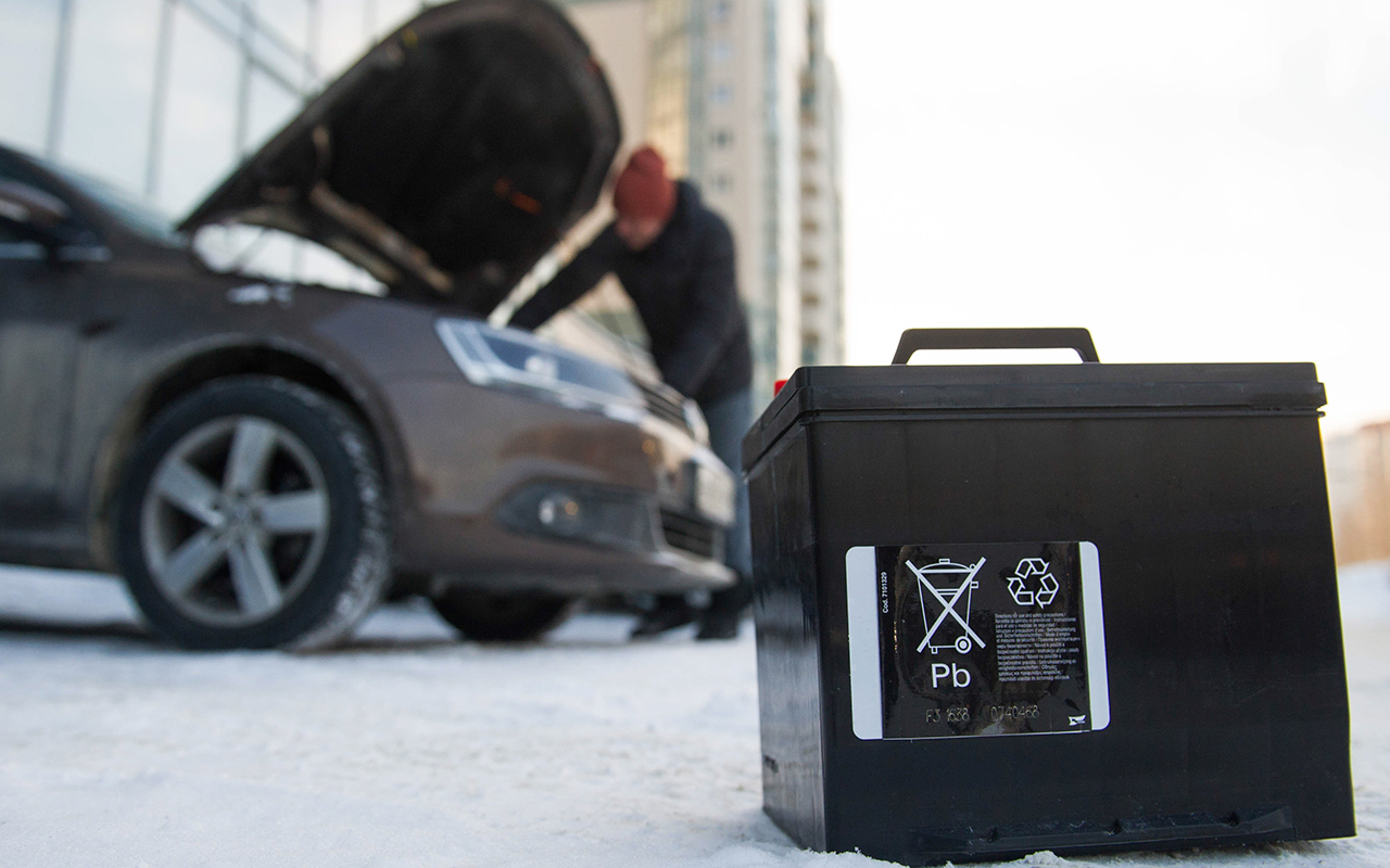

Опять сел аккумулятор? Вот самая частая причина (и как подстраховаться)
В мороз батарея быстрее разряжается? Или многочисленные потребители вытягивают из нее всю энергию? Нет и нет! Все дело в конструктивном недостатке автомобильных аккумуляторов.
