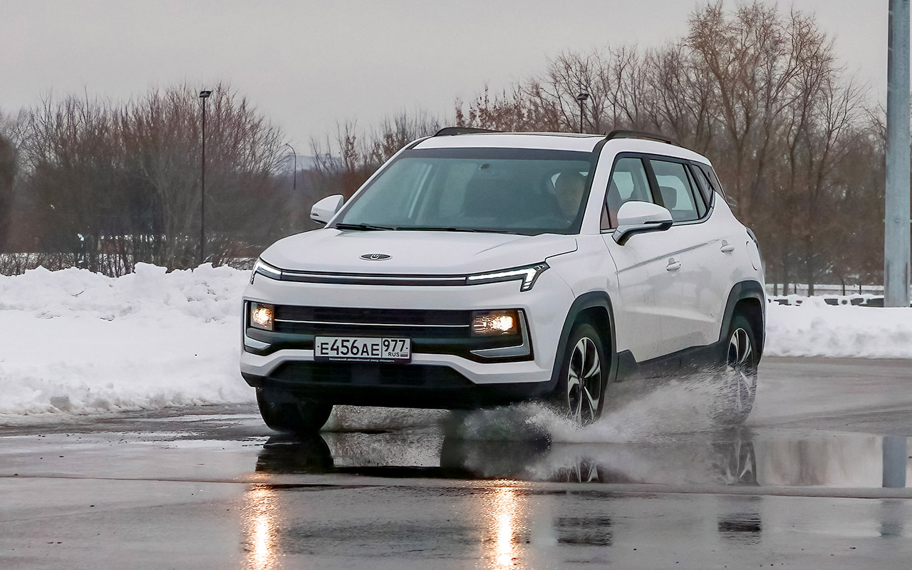

На краткое знакомство с двумя машинами – с механической коробкой и с вариатором – у меня было чуть больше часа. И небольшая закрытая трасса – с проплешинами асфальта, с надолбами замерзшего снега и лужами начавшейся оттепели.
Времени – в обрез. Ездить или фотографировать? Ездить! Вот стенограмма впечатлений.
Механическая шестиступка идеально сочетается со 150‑сильным турбомотором. Трогаешься легко, переключения четкие. И снизу неплохо едет, и на верхах не дохнет. Хорошая коробка, отличный мотор! Ну почему, почему до сих пор ничего этого нет на Ладах?
Драное покрытие (где скользко, где держак) заставляло осторожничать, но систему стабилизации я все-таки отключил. Это одна из немногих физических кнопок в салоне, и это в прямом смысле слова кнопка: если уж нажал – система отключается полностью и навсегда. Хоть 100 км/ч набирай – не включится обратно! Типа, если ты такой смелый – давай, сам рули.
Под пластиковой защитой моторного отсека я намерил около 160 мм. Если поставить стальную, будет чуть меньше.
А управляется машина бодренько. В меру «короткий» руль (2,7 оборотов от упора до упора), довольно четкие реакции, умеренные крены. Хоть какой-то характер есть – в отличие от аморфных одноклассников Chery Tiggo 4 и Haval Jolion.
Ответочка – жесткая подвеска. По характеру работы чем-то напомнила Volkswagen Taos. Похоже, что и стойки подвески от Таоса.
Скручивающаяся балка задней подвески не подразумевает привод на задние колеса. Зато она проще в ремонте, чем многорычажка.
Не-не, белены я не объелся. JAC плотно сотрудничает с Фольксвагеном – у них есть совместное предприятие. И некоторые модели сделаны на базе немецкой платформы MQB – так что пересечения вполне возможны.
Я было начал советовать заводским людям поработать над подвеской, чтобы немного ее «распустить», но тут же сообразил, что затея не ахти: если сделать эту короткоходную подвеску мягче, на больших кочках она просто будет замыкаться на буферы. И всё же, я бы попробовал. Если позовут на помощь – не откажу.
На быстрой скользкой трассе Москвич 3 показался мне гораздо живее, нежели одноклассники Haval Jolion и Chery Tiggo 4.
