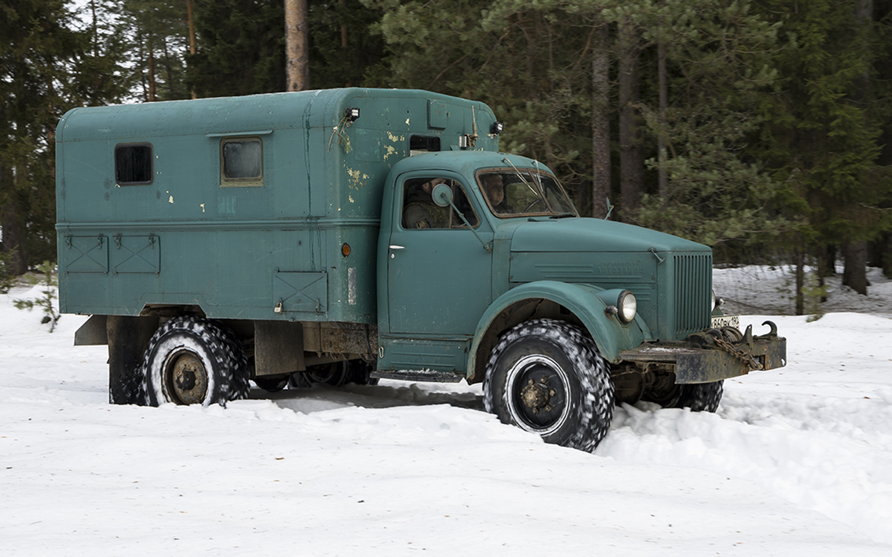

На ГАЗ-63 часто устанавливали радиостанции. В этой машине она тоже была.
По поведению и маневренности в таких условиях 63-й немного напоминает Ниву. К верткой короткобазной машине легко привыкнуть: прибавил газ в повороте – автомобиль уходит наружу, убрал тягу – с легким заносом сам впрыгивает в поворот.
Правда, на льду такой поведение может сыграть с неопытным водителем злую шутку. Но если найти с 63-м общий язык, его внедорожные возможности почти безграничны.
