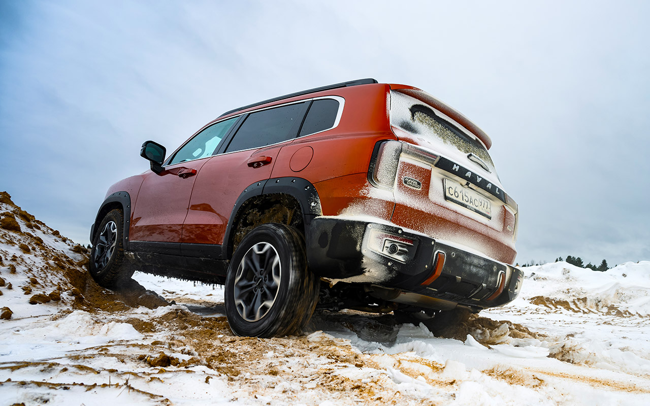

Тем, кому этого мало, теперь доступна версия Dargo X с механической блокировкой заднего дифференциала. Блокировка зажимного типа по щелчку клавиши включается за 200 мс и активна до 38 км/ч.
Haval Dargo Х. Цена в России от 3 069 000 ₽. У «икса» увеличенная темная решетка радиатора, некрашеные корпуса зеркал, на бамперах и накладках арок добавлена имитация блестящих крепежных болтов. Геометрические параметры не изменились.
Эффективность проверили самым примитивным способом – понаблюдали за задними колесами, когда Dargo X медленно разворачивается. Внутреннее, которое при свободном дифференциале делает меньше оборотов, на «иксе» явно ведет себя вполне предсказуемо – проскальзывает.

Блокировка межосевой муфты отдана на откуп электронике, водитель над ней не властен. Задняя межколесная блокировка включается принудительно (кнопкой) на скорости до 5 км/ч и только во внедорожных ездовых режимах.
Внедорожный круиз-контроль умеет поддерживать от 7 до 15 км/ч. Неопытный джипер благодаря ему может не отвлекаться на работу педалями, а только рулить. Правда, начальные 7 км/ч – слишком высокий порог во многих ситуациях. Как и вся электроника в современной машине, это помощник, но не заменитель водителя. Странно лишь то, что система работает только в ездовом режиме «Песок».
В остальном техника не поменялась. Прожорливый мотор 2.0 турбо (192 силы) наделяет Dargo приемлемой динамикой. Подвеска похвально энергоемка. Шумоизоляцию неплохо бы усилить в колесных арках.
Роботизированная коробка хороша для асфальта, а вот на бездорожье некоторые уже сталкивались с тем, что под нагрузкой она может «разомкнуться», оберегая себя от перегрева. Машина внезапно остается без тяги и легко может завязнуть.
Без автомата, увы, назвать Dargo X бескомпромиссным проходимцем нельзя. Даже с блокировкой.
