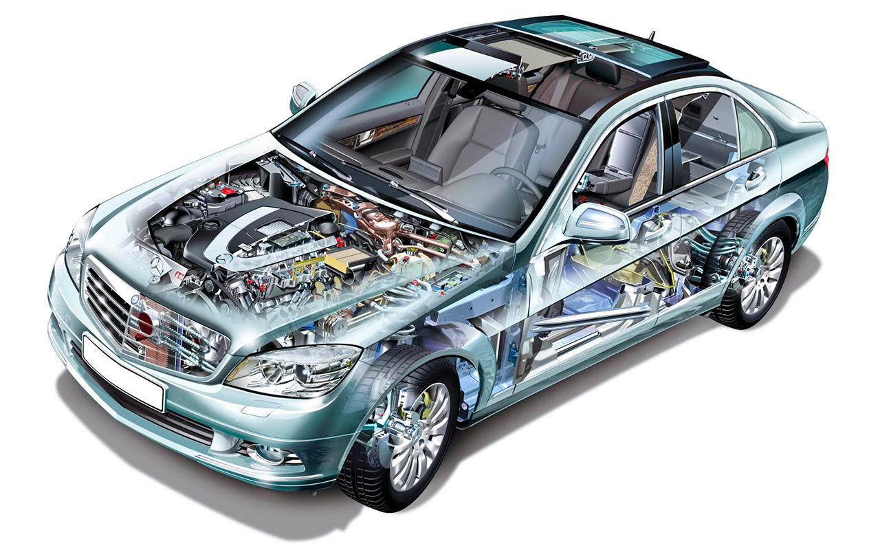

Mercedes-Benz C-класса (W204) — автомобиль относительно современный. А это значит, что его узлы и агрегаты нельзя назвать надежными в равной степени.
Mercedes-Benz C-класса третьего поколения по меркам автоиндустрии выпускался долго – целых девять лет, с 2007 по 2015 годы. Сначала предлагались седаны (с индексом W204) и универсалы S204. После заметно изменившего внешность рестайлинга 2011 года к ним добавилось купе С204 .
Моторная линейка С-класса по-мерседесовски обширна: содержит десяток агрегатов. Однако у нас на большей части проданных машин – бензиновые «четверки» объемом 1,8 литра серии М271 (156–204 л.с.). На втором месте по популярности – более скромные моторы 1.6 (156 л.с.) серий М271 и появившейся в 2012 году М274 (в сумме более четверти автомобилей). Поначалу в конструкции «четверок» использовался приводной нагнетатель, но начиная с 2009 года его постепенно вытеснил турбокомпрессор – на рестайлинговых машинах встречается только он.
Атмосферники представлены моторами V6 серии М272 объемом 2,5 л (204 л.с.), 3,0 л (231 л.с.) и 3,5 л (272 –292 л.с.). В 2011 году появился и наиболее мощный двигатель 3.5 серии М276 (306 л.с.).
Четырехцилиндровый турбодизель 2.1 модели ОМ646 (136–170 л.с.) довольно быстро сменится мотором того же объема серии ОМ651 (120–204 л.с.). Дизельная «шестерка» объемом 3,0 литра (231–265 л.с.) имеет индекс ОМ642.
Шестиступенчатые механические коробки передач моделей 711 или 716 практически не встречаются. А все дорестайлинговые С-классы имеют пятиступенчатую автоматическую коробку передач 722.6. После рестайлинга 2011 года ее заменил семиступенчатый автомат 722.9.
Большая часть «цэшек» имеет задний привод, но встречается и полноприводная трансмиссия 4Matic – ею оснащены около 10% автомобилей.
