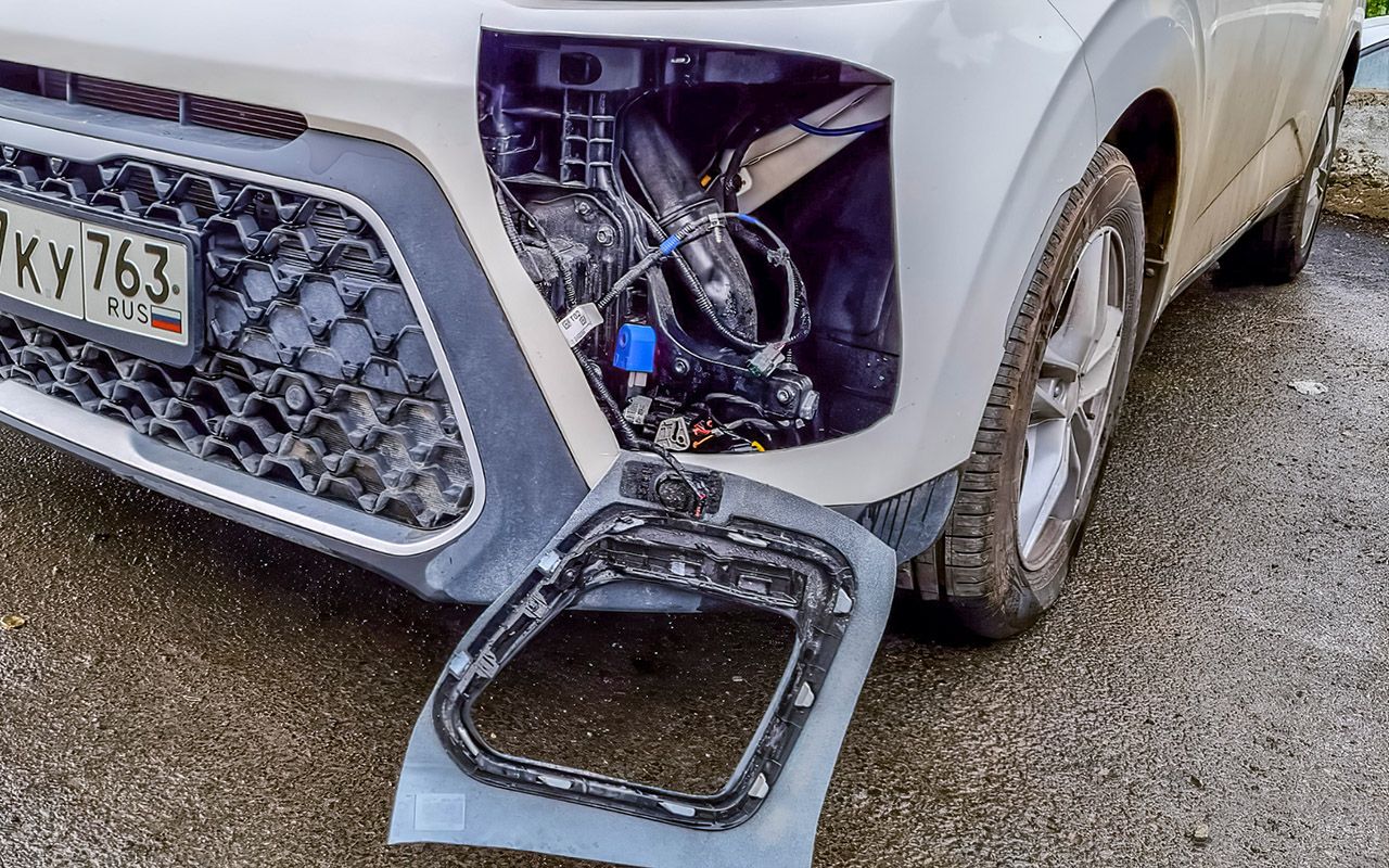

На некоторых моделях машин фары снимаются – в буквальном смысле – легким движением руки. Воровству фар подвержены, например, автомобили Porsche Cayenne, Volkswagen Touareg, Volvo XC90. Есть решения с тюнингом креплений. Но есть и обратная сторона: упорные или просто разозлившиеся воришки могут раскурочить кузовные панели вокруг. Апогей варварства – когда фары буквально вырезают из машины, если они стоят в пластике. Раньше в зоне риска были только противотуманки. Мода на двухэтажную оптику привела к тому, что в бампере теперь стоят дорогущие LED-фары головного света, что породило новый тип воровства.
