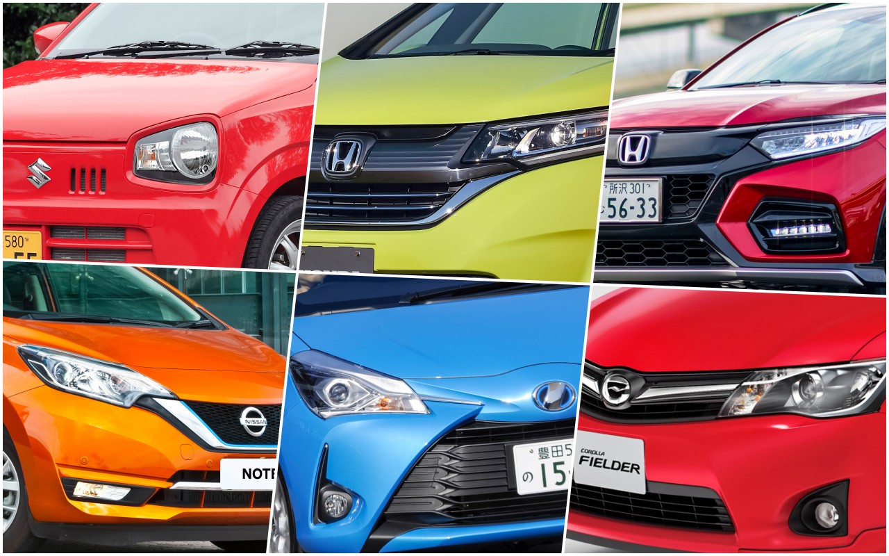

«Праворульки» от 400 тысяч рублей: 6 лучших вариантов
Эксперт «За рулем» детально рассмотрел самые ходовые модели из тех, что к нам официально не попадали.
