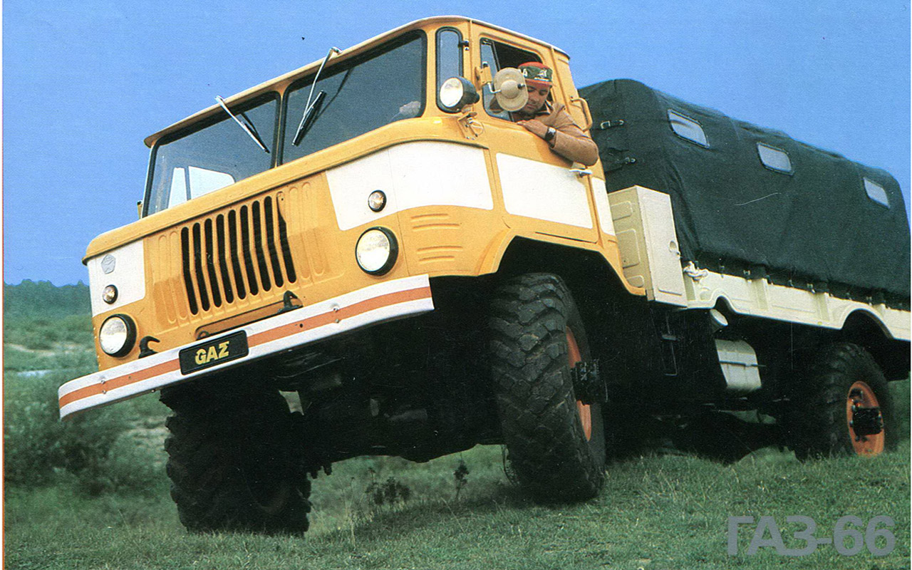

Бескапотный ГАЗ‑66 получился очень коротким – 5655 мм, со стандартной для горьковских грузовиков колесной базой (3300 мм) и очень короткими свесами. Грузоподъемность – 2000 кг. Для предшественника ГАЗ‑63 указывали 1500–2000 кг. Заметно увеличили колею, поскольку ГАЗ‑63 слыл неустойчивым. У ГАЗ‑66 колея – 1800 мм/1750 мм, у предшественника – 1588 мм/1600 мм. Дорожный просвет тоже значительно вырос: 315 мм у ГАЗ‑66 против 273 мм у ГАЗ‑63.

Внешне ГАЗ‑66 с бескапотной, откидывающейся кабиной тоже принципиально отличался от ГАЗ‑63. Первые машины в расчете на погрузку в военные самолеты для десантирования делали с брезентовой крышей.
Кабину с минимальными изменениями автомобиль позаимствовал от более компактного (длина – 4870 мм, база – 2700 мм) мелкосерийного ГАЗ‑62 грузоподъемностью 1000 кг, который выпускали в 1959–1962 годах.
Большинство ГАЗ‑66 имели цельнометаллическую кабину. Светотехника со временем поменялась.
