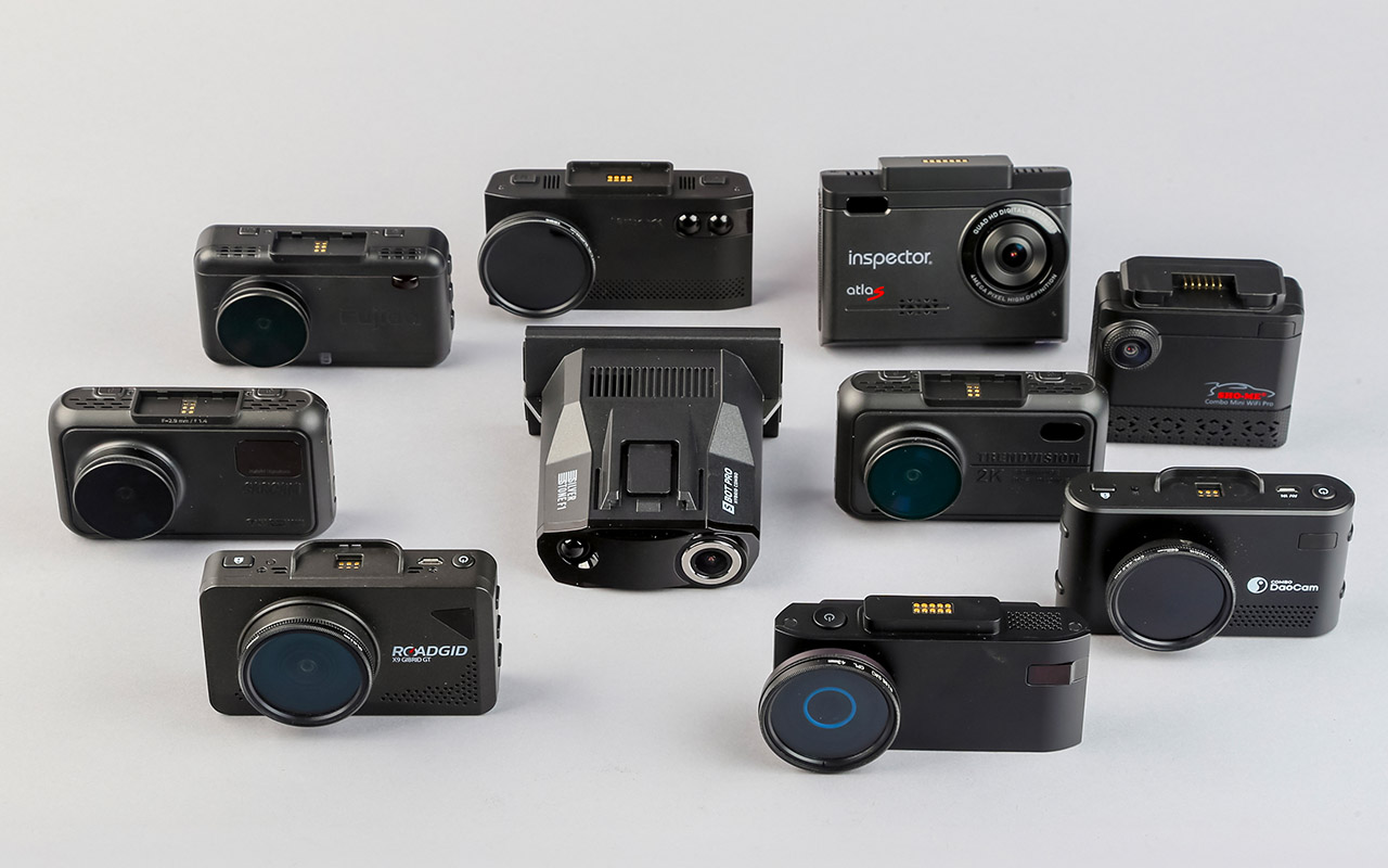

Полезные гаджеты для водителя: большой тест «комбо»
Устройства, объединяющие видеорегистратор, радар-детектор и базу камер фотовидеофиксации, подешевели! В диапазон 14–18 тысяч рублей попадает половина из 10 протестированных «За рулем» полезных аксессуаров.
Комбоустройства остаются на вершине автомобильных гаджетов. Недешевые, но их ценят за универсальность: в одном аппарате объединены видеорегистратор, GPS-информер о камерах фиксации нарушений и полноценный радар-детектор. Как правило, все три недурного качества, если бренд прибора известный.
Ни одна из раскрученных марок за несколько лет наших тестов не попадалась с откровенно плохим устройством. А вот с ноунеймом, как показывает наш опыт, можно нарваться на дрянную поделку.
Участники
Очередную компанию мы составили из десяти гибридов. Silverstone Hybrid S‑Bot Pro выигрывал два года подряд. Сейчас он стоит от 18 000 рублей, подешевев за год на 3500 рублей. Он пойдет в качестве референса для всех остальных, тем более, что ничего круче Silverstone за это время не предложил.
Inspector Atlas (25 000 рублей) и Neoline X-Cop 9200c (24 000 рублей) подешевели еще существеннее, сбросив с весны 2022 года 7000 и 6000 рублей соответственно! Но эта парочка осталась самой дорогой.
Семь остальных аппаратов на наши тесты попали впервые. Это Roadgid X9 Gibrid GT (23 900 рублей), iBox Evo Laservision WiFi Signature Dual (20 000 рублей), Sho-Me Combo Mini WiFi Pro (14 000 рублей), Fujida Carma Pro S WiFi (15 000 рублей), Trendvision Hybrid Signature (18 000 рублей), Daocam Combo(16 000 рублей) и Carcam Hybrid 3 Signature (10 000 рублей).
Я не ожидал, что в диапазон 14–18 тысяч рублей попадет сразу половина комбоустройств. А одно и вообще стоит 10 тысяч. Цены откатились на уровень 2020–2021 годов, что радует.
