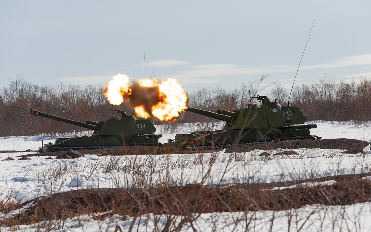

Акация 2С3
Акация – ровесница Гвоздики и сходна с ней по компоновке. Моторно-трансмиссионное отделение расположено в передней части корпуса справа. Слева от двигателя находится место механика-водителя. В центральной части – боевое отделение, в башне, сдвинутой к корме машины, – вооружение и экипаж.
Но ходовая часть сделана не на базе транспортера-тягача – это самостоятельная разработка. В ее основе модернизированное шасси боевой машины СУ-100П.
Здесь установлены уже обрезиненные и опорные, и поддерживающие катки. Двигатель не восьми-, а двенадцатицилиндровый. В трансмиссии – шесть передних и две задних передачи.
Акация получилась достаточно маневренной, но, в отличие от Гвоздики, уже не плавает, а лишь преодолевает броды глубиной до 1 метра.
Вооружение 2С3 – гаубица 2А33 калибром 152 мм и 7,62-миллиметровый пулемет ПКТ. Орудие боевой машины по боеприпасам и баллистике унифицировано с буксируемой гаубицей Д-20.
В ходовой части Акации шесть прорезиненных опорных и четыре поддерживающих катка. На командирской башенке дополнительное вооружение — пулемет Калашникова.
Номенклатура боеприпасов разнообразна. Есть бетонобойные, кассетные, осколочные и осколочно-фугасные, бронебойные и кумулятивные, шрапнельные и даже ядерные снаряды. В перечне управляемых боеприпасов и высокоточный Краснополь. Дальность кумулятивных и бронебойных снарядов до 4 км, остальных – от 13 до 20 км.
За годы производства и эксплуатации Акацию постоянно модернизировали. Самый свежий серийный вариант – 2С3М2 образца 2006 года. Машину собирают в цехах ОАО Уралтрансмаш.
Гаубица Акация вооружена 152-миллиметровая гаубицей. Но орудие может стрелять и прямой наводкой бронебойными или кумулятивными снарядами.
От ранних версий САУ отличается панорамным прицелом 1П5, радиостанцией и (главное!) автоматизированной системой управления наведением и огнем.
Конечно, даже усовершенствованная Акация уступает по автоматизации, скорострельности, мощности и дальности более современным артиллерийским установкам калибра 152 мм 2С19 Мста-С и тем более 2С35 Коалиция-СВ.
Боевая скорострельность САУ Акация - 3,5 выстрела в минуту.
Но пока суммарный тираж свежих САУ на порядок меньше, чем заслуженных 2С3. Поэтому в ситуации, когда армию нужно срочно насытить самоходными гаубицами, Акации остаются востребованными.
