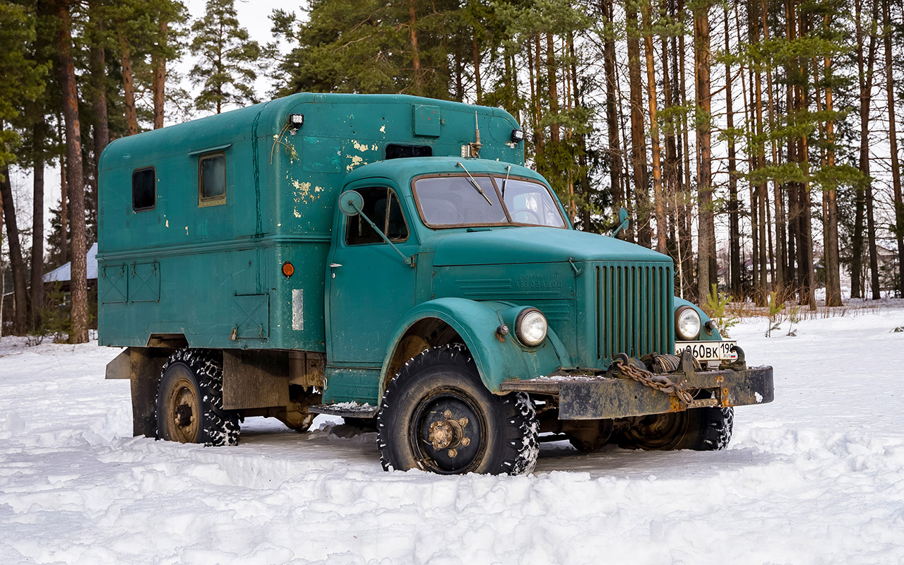

Первый серийный полноприводный грузовик в Горьком встал на конвейер в 1948 году – через два года после запуска в производство базового ГАЗ‑51 и всего через три года после войны. Правда, первые прикидки по такой машине в Горьком сделали еще в 1939‑м. Но работе помешала Великая Отечественная, а в 1943 году взялись за уже изрядно переработанную машину.
Главное, что позволило максимально быстро поставить внедорожник на конвейер, – максимальная унификация полноприводной машины с базовой. Именно это помогло создать предельно простой, недорогой, но, как сказали бы теперь, эффективный автомобиль.
Рама полноприводного грузовика с базой 3300 мм почти повторяла элемент базового ГАЗ‑51. Прочности хватало, добавили лишь поперечину в месте крепления раздаточной коробки. Силовые агрегаты на моно- и полноприводных грузовиках ГАЗ – одинаковые.
Штатный двигатель этого 63‑го со временем дополнили иными карбюратором и воздушным фильтром.
Нижнеклапанный шестицилиндровый мотор рабочим объемом 3,5 л (82×110 мм) со степенью сжатия 6,2 развивал 70 л. с. при 2800 об/мин. В основе этого агрегата – конструкция Dodge второй половины 30‑х. И коробка передач – четырехступенчатая, прямозубая, без синхронизаторов. Задний мост ГАЗ‑63 практически повторяет мост 51‑го. Только главная передача у ГАЗ‑51 – 6,67, а у полноприводной машины – 7,6. Абсолютно оригинальна и не копирует ни один западный образец раздаточная коробка с низшей передачей 1,96.
На модификации ГАЗ‑63А устанавливали лебедку.
В контурах кабины, приглядевшись, легко узнать черты прославленного ленд-лизовского грузовика Studebaker US6. Опытные образцы 1943 года оснастили именно американской кабиной, которая и стала образцом для советской. Но благодаря сильно измененным крыльям со встроенными большими фарами, горьковский грузовик в итоге выглядел свежо и оригинально.
Он и сегодня, кстати, смотрится симпатичным. Во многом именно потому, что не выпендривается: содержание гармонично сочетается с формой. Так бывает… Хотя всё реже.
