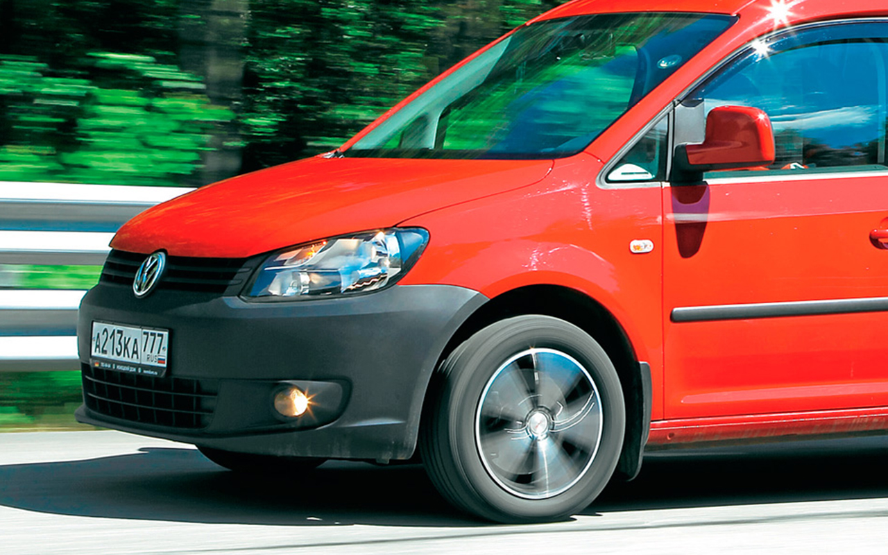

Volkswagen Caddy, 2.0 TDI (102 л. с.), М6
  • Изготовитель – Volkswagen Poznan Ltd, Польша
  • Год выпуска – 2013
  • В эксплуатации «За рулем» – c июля 2013 года
  • Пробег на момент отчета – 212 000 км
