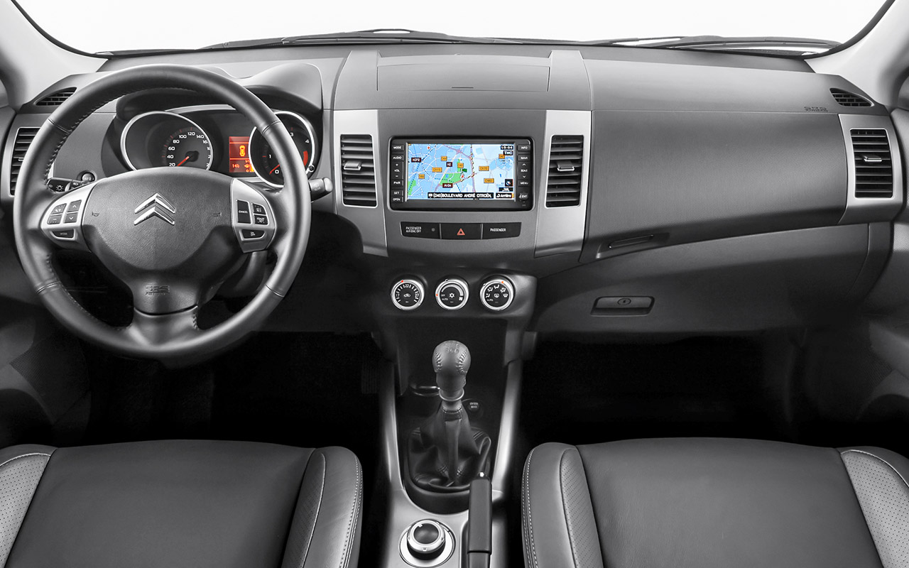

  • Просторный и комфортный салон.
Есть нарекания к эргономике: руль не регули-руется по вылету, клавиши стеклоподъемников не подсвечены, кнопки обогрева сидений на самих сиденьях трудно найти на ощупь – и так далее.
