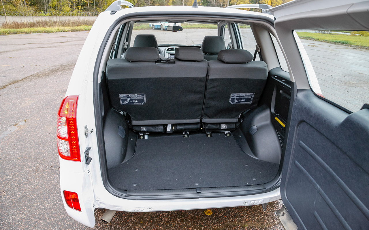

Чехол с запаской расположен на распашной двери. С годами дверь, естественно, провисает – нужна регулировка. В багажнике заявлено 520 л, в реальности – около 400 л.
