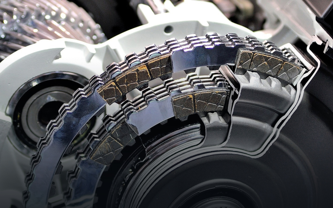

Недавно редакционный Nissan Almera с автоматической коробкой передач DP2 при пробеге в 120 000 км подвергся полной ревизии. Мы разобрали машину до последнего винтика и оценили состояние всех ключевых узлов и агрегатов. Включая, безусловно, и автомат.
В результате мы не обнаружили никакого катастрофического износа деталей коробки передач. Были целы абсолютно все элементы, которые обычно считаются не особенно надежными. Важно отметить, что мы ни разу не меняли рабочую жидкость автомата. Хотя анализ жидкости в лаборатории показал, что она полностью выработала свой ресурс. При этом сам автомобиль эксплуатировался в щадящем режиме и в поведении машины не было никаких отклонений.
Состояние фрикционов нашей коробки передач DP2 после 120 000 км пробега. Видны надписи, нанесенные краской. Износ близок к нулевому.
Поверхность фрикционного материала не имеет практически никакого износа, нет рисок, а тем более следов подгорания.
Наш опыт свидетельствует о том, что рабочую жидкость автомата следует менять с интервалом в 60 000 км пробега. Тогда ресурс коробки DP2 действительно может достигать приличных 200 000 км.
