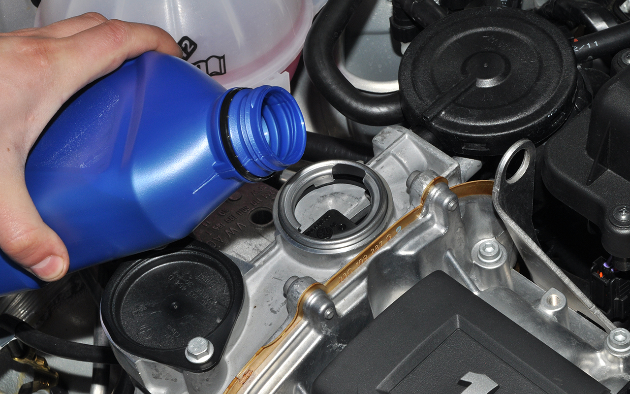

А что произойдет с мотором, если в него залить масло, не имеющее одобрения производителя автомобиля? Ответ очевиден: ничего страшного не случится. Если, конечно, правильно подобрать аналог. То есть не применять масла нерекомендуемой вязкости и более низкой эксплуатационной категории.
Главные цифры и символы – вот эти. А наличие одобрения желательно, но необязательно.
К маслам с одобрением доверия больше, но все же это не решающий критерий выбора.
