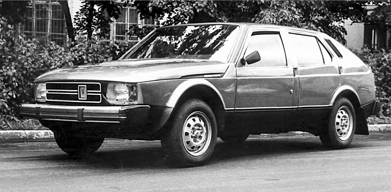

А уже в конце 1975 года, когда на конвейер только вставал Москвич‑2140, появился ходовой образец совершенно нового Москвича-С1, на который повесили шильдик Meridian-1700TS.
Ходовой образец Москвич-С1, он же Меридиан‑1700TS. На машину для ускорения постройки поставили фары от седана Opel Ascona.
Кузов представлял собой компромисс: по форме вроде бы хэтчбек, но с отдельной крышкой багажника. Победили те, кто считал, что цельная пятая дверь в наших условиях неприемлема из-за охлаждения салона зимой.
У Москвича-С1, похожего на хэтчбек, была отдельная крышка багажника. Иногда такие кузова называли фастбек.
Автомобиль получился чуть больше Москвича‑2140 – в длину вырос всего на 100 мм, но по колесной базе – на 140 мм, что заметно увеличивало простор на заднем сиденье. Оригинальный, самобытный, не имеющий зарубежных стилистических аналогов образец всем, включая начальство, очень понравился. Но для приближения прототипа к серийному производству его решили немного упростить...
