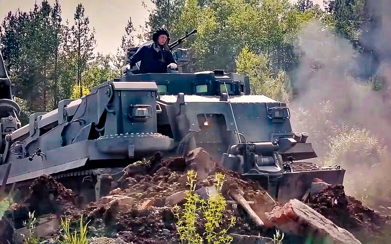

В числе умений УБИМ: прорубание проходов в завалах, разрушение бетонных и железобетонных конструкций, засыпка рвов и подобных препятствий, прокладывание колонных путей по крутым берегам рек и оврагов, валка деревьев, погрузка грунта и стройматериалов в транспортные средства, укладка дорог, преодоление минно-взрывных заграждений, эвакуация поврежденной техники и т.д.
Один такой универсал выполняет функции бронированной ремонтно-эвакуационной машины (БРЭМ), инженерной машины разграждения (ИМР) и бронированной машины разминирования (БМР). Благодаря заложенным конструкторами талантам УБИМ будет востребован для обеспечения продвижения войск в условиях огневого воздействия со стороны противника.
Машина оборудована бульдозерным отвалом с изменяемым положением крыльев.
Вместо экскаваторного ковша на машину можно смонтировать гидравлический молот.

Машину комплектуют дизельным многотопливным двигателем мощностью 1130 л.с. Таким же, как танки Т-90 последних модификаций. В перечне специального оборудования универсальный бульдозерный отвал шириной 4,5 м с двумя подвижными крыльями, стрела с полноповоротным ковшом захватно-клещевого типа, гидравлический молот, тяговая и вспомогательная лебедки, средства разминирования.
Вырыть укрытие для танка УБИМ способен за считаные минуты.
