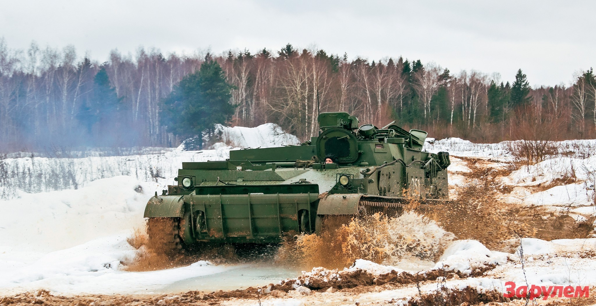

Там, где лом и кувалда бессильны, незаменима инженерная машина разграждения ИМР-3. Например, за час она продвинется на 400 м среди лесного бурелома и чуть меньше – в каменных завалах. Впереди из орудий производства – отвал (его гордо называют рабочим органом), работающий в одноотвальном или грейдерном положении, и стрела с мощным захватом-манипулятором. Экипаж – механик-водитель и командир (он же оператор). В угоду безопасности манипулятор не повернется, пока механик не закроет люк. Знаете, сколько топлива выжигает ИМР-3, когда тарахтит на месте? 118 л/ч! В общем, забудьте про даунсайзинг, нормы Евро и ограничение выбросов СО2.
