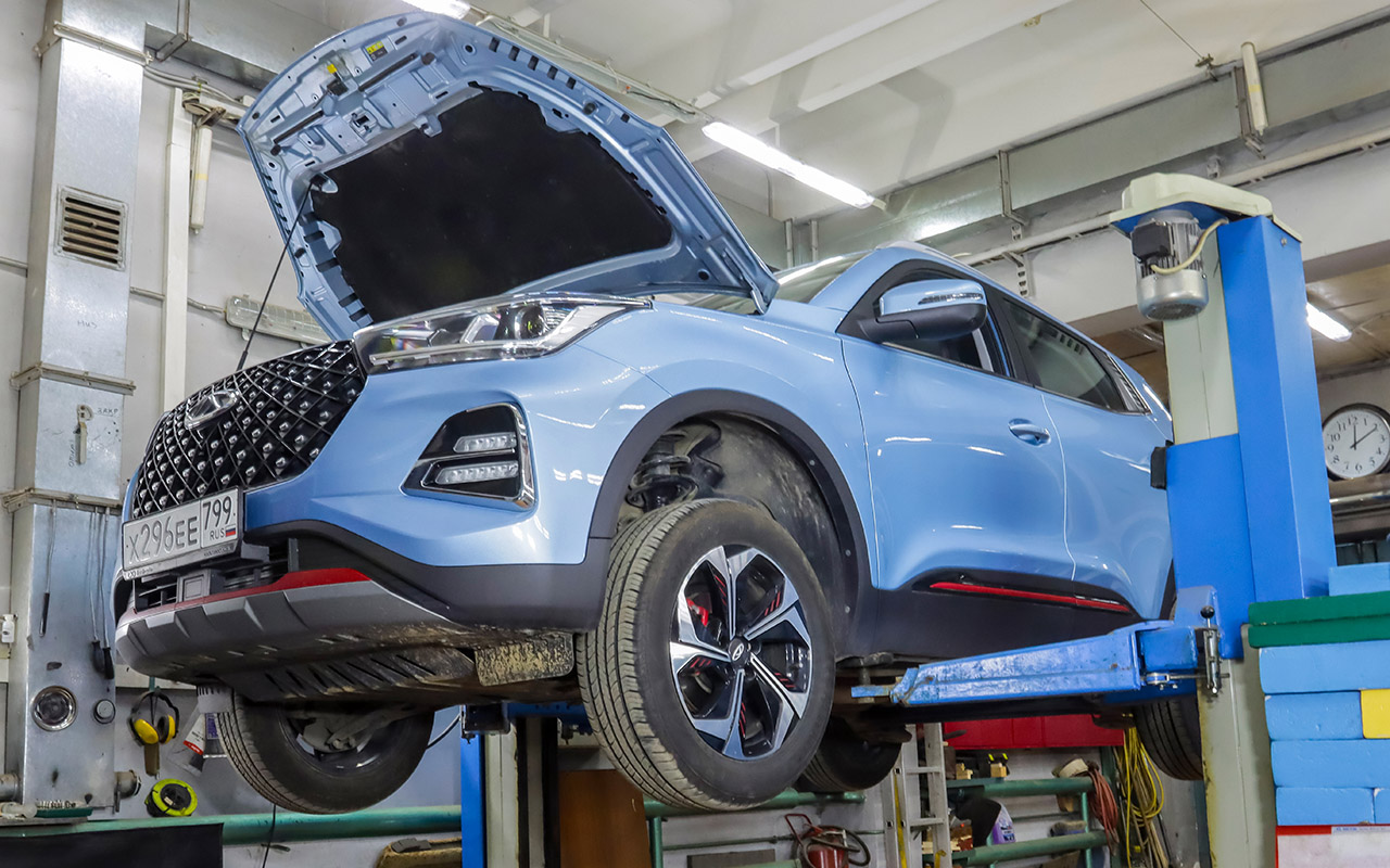

Мы загнали Tiggo 4 Pro с турбомотором 1.5 (147 л. с.) и вариатором в наш техцентр и оценили сложность обыкновенных операций по ремонту и обслуживанию, а также доступность запасных частей и ассортимент заменителей. Как всегда, удобство каждой операции оценили по пятибалльной шкале.

В целом из всех китайских кроссоверов, что прошли через наш тест-ремонт, Chery Tiggo 4 Pro оказался одним из самых простых в самостоятельном обслуживании и ремонте. Да и с поиском основных запасных частей и расходников особых проблем нет: модель-то популярная.
Жизнь осложняет лишь необходимость подбора передних тормозных колодок и тяжелый доступ к салонному блоку предохранителей. Но даже с учетом этого Tiggo 4 Pro зарабатывает «четверку», хоть и с некоторой натяжкой.
