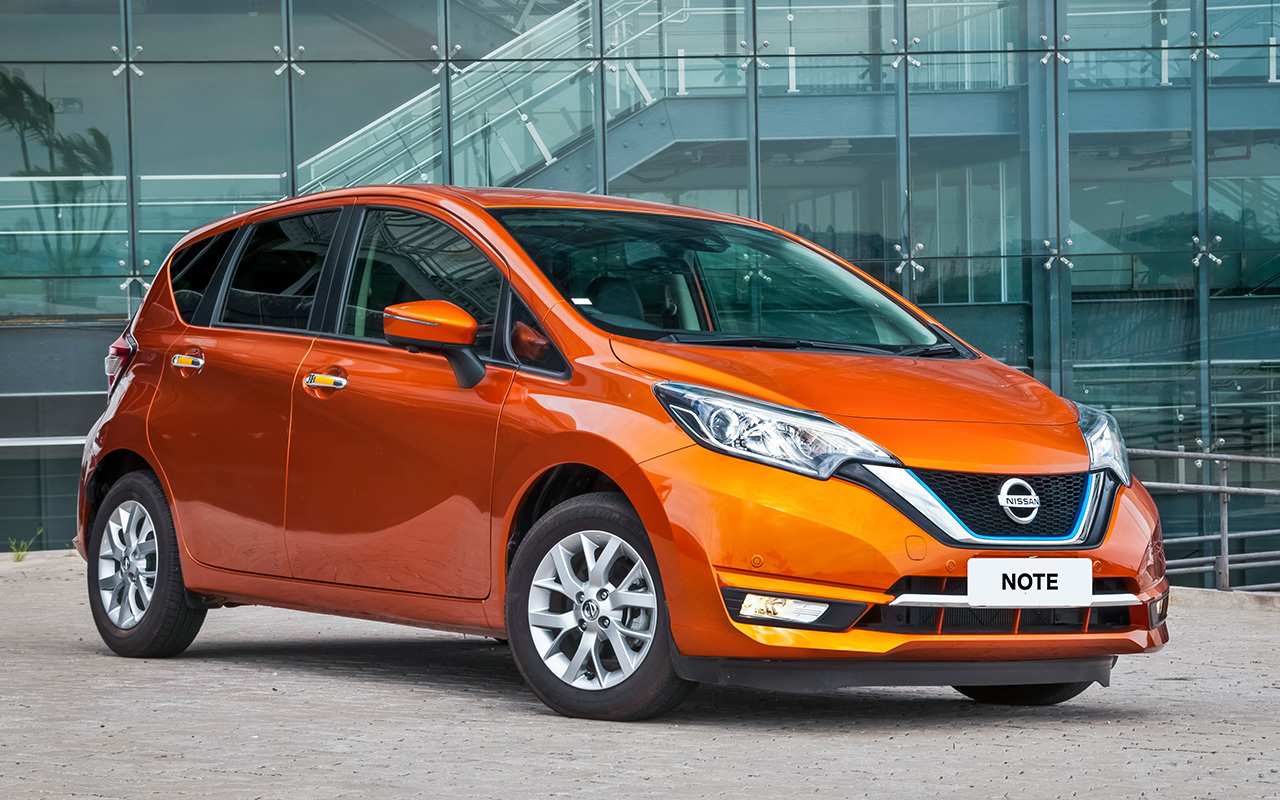

Пятидверный хэтчбек Ниссан Ноут иногда называют и компактвэном. Изначально выпускали всего две комбинации мотор-коробка, в 2015-м появился гибрид (Note e-Power), а после рестайлинга – и полноприводная версия. Есть богатый вариант оснащения Nismo.
К нам попадают подержанные машины японской сборки – исключительно с правым рулем.
Nissan Note
Достоинства
  • Разумные цены, низкий налог.
  • Высокая экономичность.
Хвалят просторный салон и удобные сиденья. При такой компоновке еще и багажник есть – около 250 л. Материалы и шумоизоляция бюджетные.
