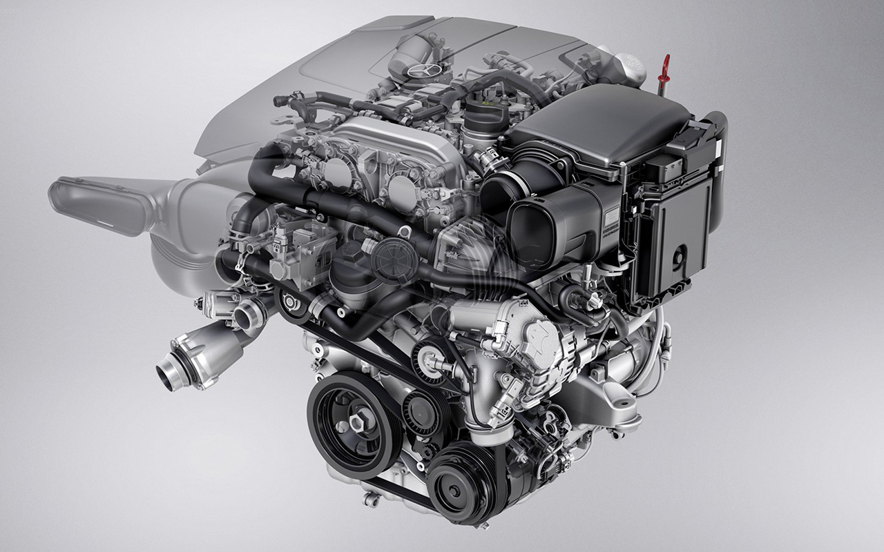

Двигатели объемом 1,6 и 2,0 л с турбонаддувом и непосредственным впрыском бензина появились на моделях Mercedes-Benz в 2011 году. При заявленном ресурсе 220 тысяч км большинство моторов уверенно отрабатывают 300 тысяч и больше. Но есть и слабые места, из-за которых вскрывать движок приходится намного раньше.
Конструктивные особенности
Моторы семейства М274 устанавливал на модели Mercedes-Benz С- и Е-класса с продольным расположением силового агрегата (обозначения W204, W205, W212 и W214). Также двигатели можно встретить на кроссоверах GLK (X204), GLС (Х253) и GLE (W167).
Моторы с индексами М270 предназначены для поперечной установки под капотом. Во многом схожи и по конструкции, и, соответственно, по возникающим проблемам.
Двигатели семейства, несмотря на разницу в литраже, имеют идентичную конструкцию и отличаются лишь ходом поршня. Алюминиевый блок с залитыми чугунными гильзами имеет открытую рубашку охлаждения.
В головке блока цилиндров установлены два распредвала с цепным приводом и фазорегуляторами на впуске и выпуске. Оптимальные зазоры в клапанном механизме поддерживают гидрокомпенсаторы.
В системе смазки работает насос переменной производительности.
На двухлитровом моторе установлены балансирные валы.
