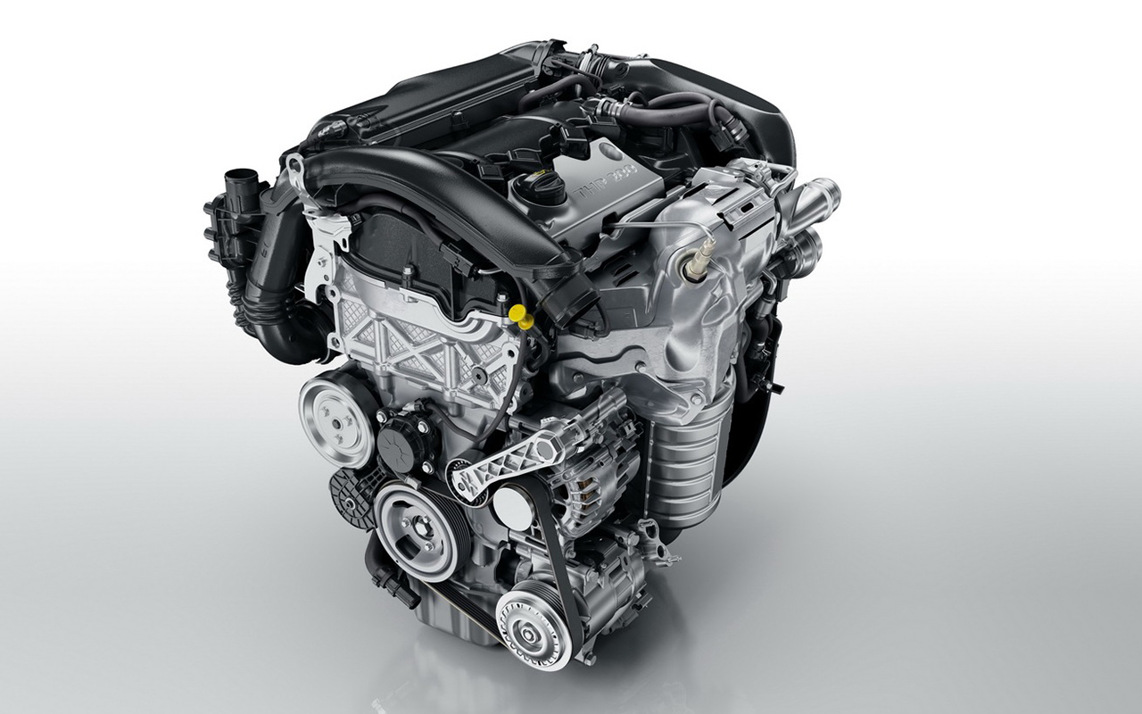

Двигатель 1.6 совместной разработки концерна PSA и BMW на французских автомобилях назывался ЕР6, на Mini – Prince N16B16A, на BMW – N13. Агрегаты выпускали как в атмосферном исполнении, так и с турбонаддувом. Но неисправности у разных версий этого мотора схожие.
Что внутри?
Двигатель имеет алюминиевый блок цилиндров с залитыми чугунными гильзами и алюминиевую двухвальную головку блока цилиндров.
Безнаддувные версии снабжены распределенным впрыском топлива и имеют систему изменения высоты подъема впускных клапанов (Valvetronic), что позволяет фактически отказаться от дроссельной заслонки. Фазовращатели установлены на обоих распределительных валах. Мощность безнаддувной версии мотора не превышала 120 л.с.
Наддувные моторы чаще имели один фазовращатель на впуске, не оснащались системой Valvetronic, а воздух в цилиндры нагнетался турбокомпрессором со сдвоенной улиткой турбины – Twin-scroll. Мощность могла достигать 200 л.с. и более

Турбоверсия мотора без регулировки подъема клапанов, с одним фазовращателем и непосредственным впрыском топлива.
