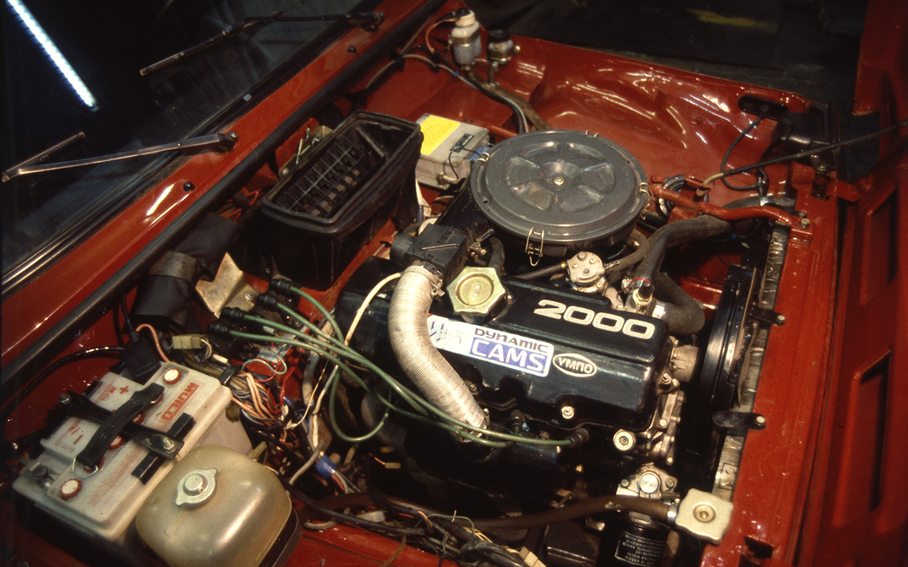

В 1996-м в жизни знаменитого двигателя случилось еще одно интересное событие: уфимская компания Мастер-Мотор установила 2-литровый 100-сильный мотор в удлиненную Ниву ВАЗ-2129. Автомобилю 100-сильный агрегат пошел на пользу, но продолжения эта затея не имела.
УЗАМ-3320 под капотом Нивы.
Мотор мог бы жить до сих пор. Живет же на нынешней Ладе Ниве неоднократно модернизированный жигулевский двигатель. Но уфимской агрегат просто потерял сферу применения – попросту не стало его «носителей». А без автомобиля мотор быстро становится историей. Так и случилось.
