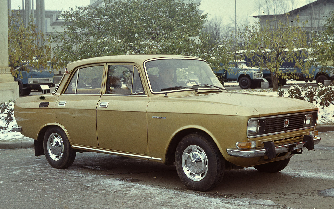

Габариты автомобиля почти не изменились, но дизайн заметно переработали. Прямоугольные фары сохранили, но решетка радиатора по моде тех лет стала черной, поставили иные бамперы. Москвич‑2140 получил и новые, утопленные ручки дверей – более безопасные.

Москвич‑2140 явно не претендовал на звание новой модели и являлся глубокой модернизацией предыдущей. База 2400 мм осталась прежней, как и в целом шасси. Сохранили переднюю независимую подвеску на поперечных рычагах и явно устаревшую заднюю рессорную. Пружинную подвеску, которую уже несколько лет испытывали на прототипах, в серию так и не пустили. Ее поставили лишь на несколько опытных машин.

Салон Москвича‑2140 практически новый: изменили панель приборов, карты дверей, поставили иные сиденья с подголовниками. Машина получила и модный руль с массивной средней частью и более толстым ободом.
