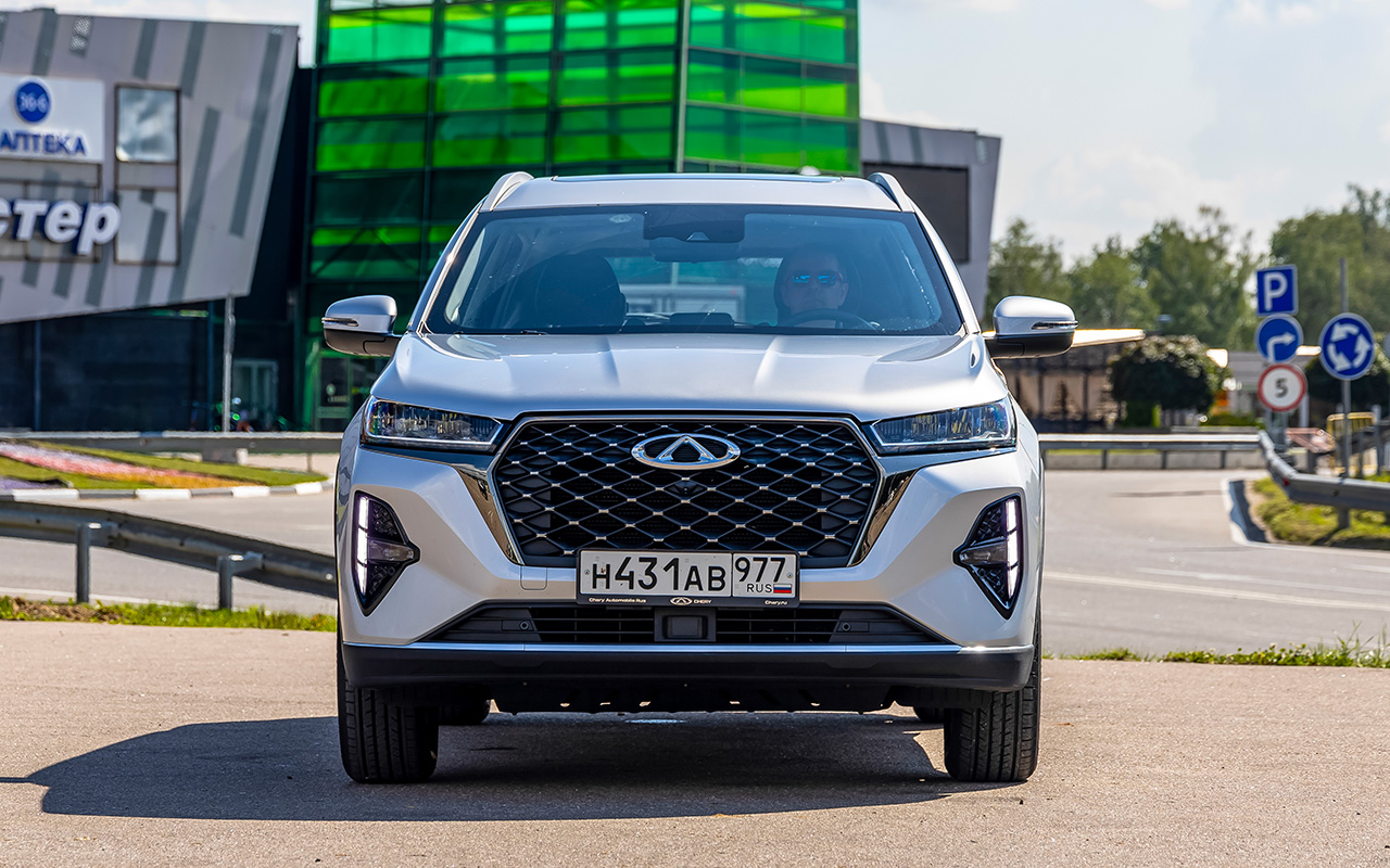

Chery Tiggo 7 Pro Max

Китайцы давно научились работать над «воспринимаемым качеством», поэтому такие вещи, как выставленный напоказ саморез крепления переднего крыла, уже вызывают недоумение.

Светодиодные фары и противотуманки светят отлично. У бамперов есть небольшое отличие по тону краски от кузова.
