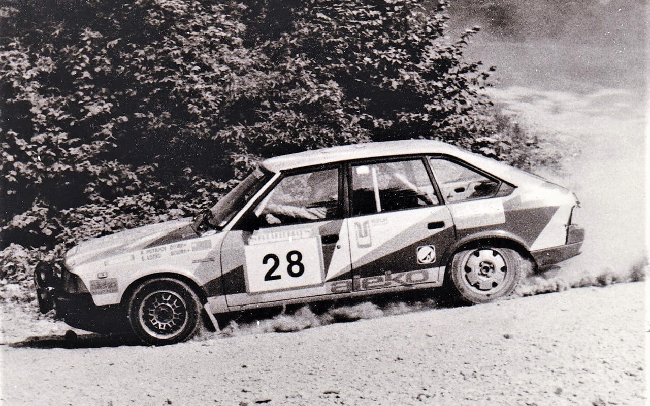

Полноприводные Москвичи заводские гонщики опробовали в ралли.
Оба Москвича-21416 с виксомуфтами вернулись в Москву. Их передали заводским гонщикам. Они участвовали на полноприводных машинах в ралли и делились опытом с инженерами. Кстати, на соревнованиях автомобили показали себя хорошо.
