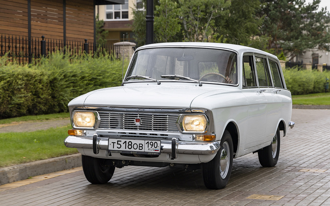

Главные достоинства Москвича-427 лучше всего видны сзади. Именно за вместительность любили этот универсал, который с конца 1960-х и до появления ВАЗ-2102 был в стране единственным доступным для частников.
За тяжелой дверью багажника – огромное пространство. Сюда помещался самый большой по тем временам телевизор. И даже  холодильник. Именно они служили в СССР главным мерилом вместительности автомобиля.
В отличие от стандартного седана Москвич-412, у которого запаска располагалась в багажнике, в универсале она находилась под крышкой в удобной нише, куда складывали инструмент и заодно запчасти. Ведь без набора деталей опытные автолюбители тогда не ездили. Особенно на дальние расстояния.
Горловина бензобака у Москвича-427 торчит неэстетично — снаружи, как у грузовика. И не запирается. Но для такого автомобиля это небольшой грех.

Этот автомобиль называется Москвич-427ИЭ (исполнение экспортное). Такое обозначение все Москвичи получили после рестайлинга 1970 года, когда обрели иные решетку радиатора, бамперы, подфарники с отдельными оранжевыми указателями поворотов, а заодно прямоугольные фары производства ГДР.
