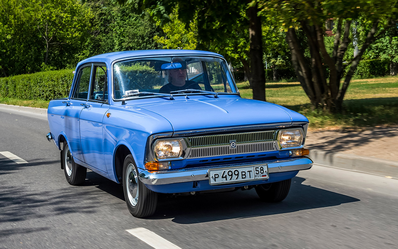

Москвич, с которым мне довелось повидаться, именно такой – 1974 года. Можно сказать, редкий.
