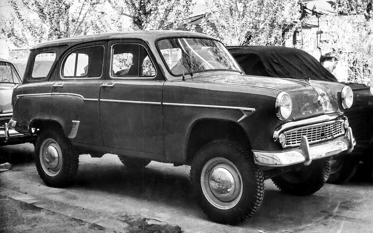

Одновременно начали производство и полноприводного универсала Москвич‑411. Вот уж настоящий предок современных кроссоверов!
Сложилась уникальная ситуация: в СССР параллельно выпускали три полноприводных модели с комфортабельными кузовами. Причем, в отличие от ГАЗ‑69, который свободно не продавали, эти формально были доступны частникам.
Пятидверный универсал Москвич‑411 – далекий, но прямой предок современных кроссоверов.

Полноприводные же автомобили, тем более такого класса, интереса у европейских покупателей не вызывали. Сделали всего 7580 полноприводных седанов Москвич‑410 и лишь 1515 универсалов Москвич‑411.
Поздний полноприводный универсал на базе Москвича‑423Н – с более богатой отделкой.
