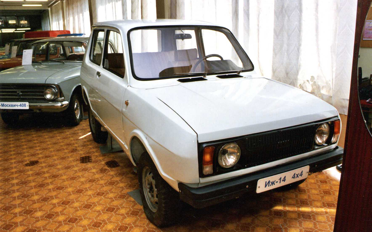

Автомобиль, получивший обозначение ИЖ-14, имел более симпатичный, уже проработанный в деталях короткий трехдверный кузов работы Владимира Савельева.
Опытный образец ИЖ-14.
Новая раздаточная коробка была необычной и позволяла одним рычагом отдельно включать передний, задний или полный привод и понижающую передачу.
Передняя подвеска по-прежнему базировалась на москвичовской. В чертежах существовала и подвеска Мак-Ферсон.
Но конструкторы хорошо понимали: шансы на пуск в серию у автомобиля будут только, если он окажется максимально унифицирован с Москвичом-412. По этой же причине отказались от задней торсионной подвески в пользу цельного моста. Как, кстати, на Ниве.
ИЖ-14 в заводском музее.
Прототип ИЖ-14 был готов летом 1972-го, когда в Тольятти создали макет трехдверной с закрытым цельнометаллическим кузовом Нивы. ИЖ-14 показали приехавшему в Ижевск Устинову. Машина понравилась. Но от симпатии начальства до отмашки на подготовку серийного производства лежала огромная дистанция.
По конструкции кузова ИЖ-14 напоминал Ниву.
