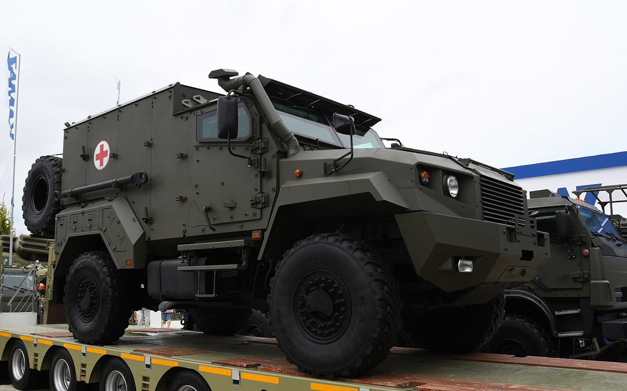

ЗСА-Т (или защищенный санитарный автомобиль тактического звена) предназначен для вывоза раненых с переднего края и оказания им первой помощи на месте и в ходе транспортировки. Самая новая версия ЗСА-Т создана на базе модернизированного бронеавтомобиля Тайфун-К 4х4.
Цельнометаллический бронированный корпус обеспечивает защиту экипажу и раненым по 4 классу от пуль, осколков и по 3 классу от мин, гранат, взрывных устройств. Что означает — ЗСА-Т противостоит бронебойным пулям 7,62 мм, пулям крупнокалиберных пулеметов, осколкам 152- и 155-миллиметровых снарядов и минам до 8 кг в тротиловом эквиваленте.
Санитарный автомобиль может принять на борт шесть легкораненых, которые размещаются на сиденьях. Если использовать носилки, ЗСА-Т вмещает четырех тяжелораненых. Промежуточный вариант — три сиденья и двое носилок.
ЗСА-Т комплектуют набором оборудования и медикаментов, необходимых для оказания первой помощи при эвакуации раненых в тыловые медицинские пункты. В перечне спецоснащения — приспособления для извлечения раненых из люков бронетехники и щиты для эвакуации людей с повреждениями позвоночника.
Бронеавтомобиль оснащен дизельным двигателем КАМАЗ-610-10, механической 9-ступенчатой коробкой передач, раздаткой с блокируемым межосевым дифференциалом, боестойкими колесами.
ЗСА-Т на базе бронеавтомобиля Тайфун-К 4х4. Поступает в войска, спасает жизни в зоне СВО.
