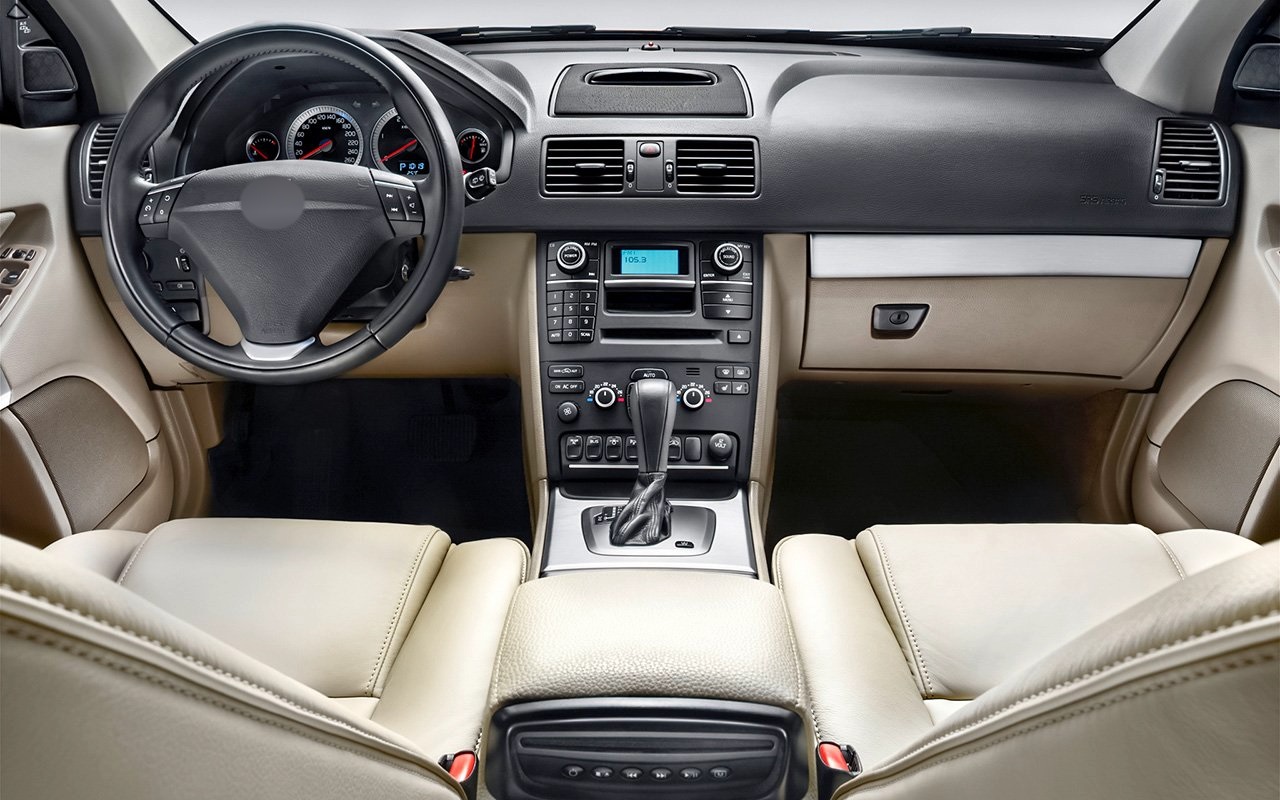

Выглядит старомодно, но материалы салона очень качественные. Кожа сидений теряет товарный вид не ранее 200 тысяч км. А вот продвинутых экранов не было и нет.
