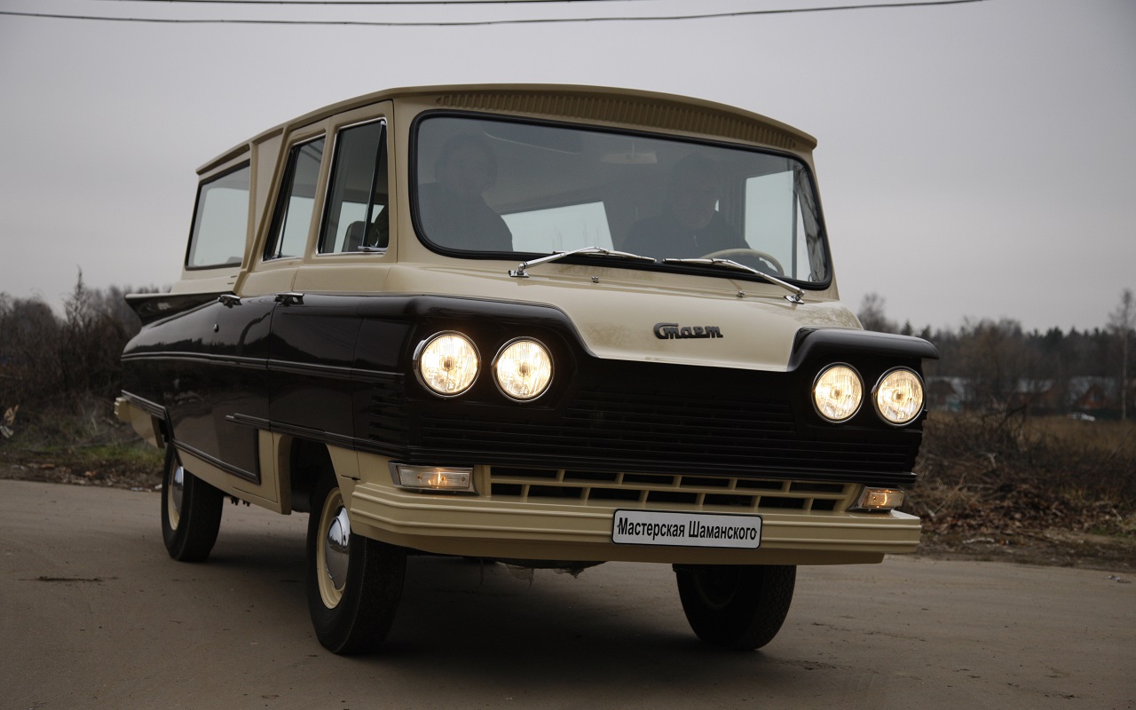

Отреставрированный микроавтобус Старт.

Дизайн машины под руководством Ю. Андроса разрабатывали практически одновременно с отработкой стеклопластиковой технологии. Кузов нарисовали под явным американским влиянием: козырьки над парами фар, кили на задних крыльях. Ведь у микроавтобуса сзади был выступающий багажник.
Это было оригинальное решение, опробованное на опытном образце НАМИ-013 в начале 1950-х. А под влиянием американской стилистики в начале 1960-х находились множество и европейских, и японских компаний.
Первые условно серийные северодонецкие микроавтобусы.
Технология постройки кузова была специфической. Сначала изготовили макет в масштабе 1:10. Следом — гипсовый макет, уже в натуральную величину. По этому макету сделали так называемую контрформу. А уже в ней выклеивали стеклопластиковый кузов автомобиля.
Съемные стеклопластиковые детали, клеили отдельно. Пластиковый кузов установили на стальную раму, а в наиболее напряженных местах, например в местах крепления дверей, усилили стальными элементами.
Корму Старта сделали в американском стиле.
Старт проектировали под комплектующие единственного подходящего по классу отечественного автомобиля – Волги ГАЗ-21. Именно от него взяли подвески, серийный двигатель рабочим объемом 2,45 л, развивающий 70 л.с., и трехступенчатую коробку передач.
