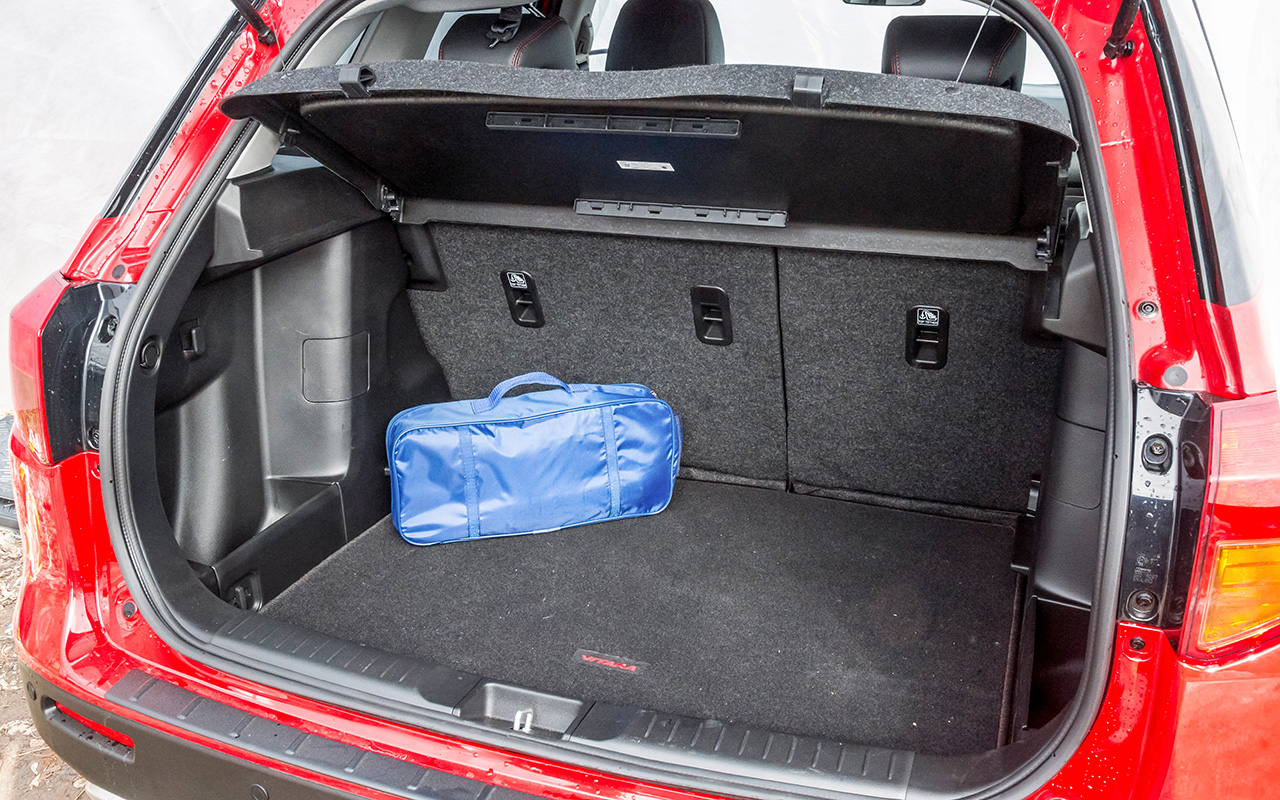

Багажник правильной формы, но маловат – заявлен объем 375 литров, в реальности меньше. В отличие от Гранд Витары, запаска лежит в подполье, а не привлекает внимание на пятой двери.
