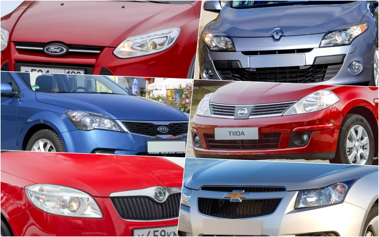

Добротный автомобиль по цене Калины – 6 лучших вариантов
Эксперт «За рулем» составил рейтинг хэтчбеков с пробегом до 200 тыс. км
Плюсы и минусы пятилетней Лады и десятилетних иномарок подробно рассмотрены в этой публикации.
