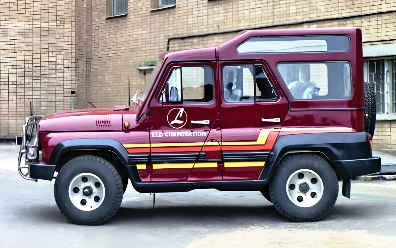

В середине 1990-х интересные тюнинговые работы на базе классического УАЗ-3151 предложила московская компания ЛЛД. Ее машины не только украшали пластиковым обвесом, который тогда даже на отечественных внедорожниках не вызывал удивления. ЛЛД делала надстройки в задней части крыши в стиле Land Rover Discovery тех лет.
Пикап фирмы ЛЛД на базе УАЗ-3152.
Фирма выпускала и пикапы. Причем не только со стандартной базой, но и удлиненные. Четырехдверный автомобиль с базой 3000 мм стал, пожалуй, первым отечественным пикапом с двойной кабиной.
УАЗ-31512 Truck – пикап компании ЛЛД с двойной кабиной и удлиненной базой.
Фирма ЛЛД предлагала для УАЗов и импортные двигатели. Но они поднимали цену автомобиля почти вдвое. Поэтому немногочисленные проданные машины оснащали отечественными агрегатами.
Тюнинговый УАЗ-ЛЛД.
