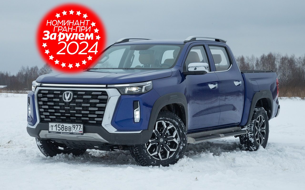

Мощный мотор, хорошая проходимость, богатое оснащение – что не так с китайским внедорожником?
«За рулем» испытал новый Changan Hunter Plus на асфальте и бездорожье

Завидная мощность
На пикап поставили бензиновый турбомотор от больших кроссоверов Changan Uni-K и CS95. С двух литров сняли 226 сил и 390 Н·м. Как и положено машине, созданной для тяжелой эксплуатации, здесь стоит классический 8-ступенчатый автомат ZF.
Динамика у пикапа достойная. И аппетит приемлемый: на трассе машина берет 10 л/100 км, в смешанном цикле укладывается в 11,5 л/100 км. Ближайший конкурент – тоже новичок нашего рынка JAC T8 Pro. У него 204 силы, но коробка передач только механическая.

Непривычный полный привод
Вместо традиционной для пикапов схемы part-time Hunter Plus получил полный привод с муфтой, которая передает тягу на  передние колеса. Благодаря этому появился режим Auto, позволяющий ездить на четырех ведущих по асфальту.
Но сохранился и обязательный набор для внедорожника: понижающий ряд, блокировка заднего дифференциала. Принудительной блокировки межосевого дифференциала нет – распределением тяги заведует электроника.
В вязком мокром снегу Hunter при трогании и движении внатяг дрожит всем кузовом, появляется характерный запах паленого. Но пикап едет, не застревает, никакой информации о переходе трансмиссии в аварийный режим не появляется.
Changan Hunter Plus, как и его одноклассники, хорош на бездорожье. А на асфальте выглядит увереннее и комфортнее других пикапов.
Пружинная подвеска
У Чангана рама и неразрезной задний мост – всё по классике. Но вместо рессор сзади стоят пружины. Ход получился мягкий: если не оглядываться на кузов, кажется, что едешь на обычном внедорожнике.
При проезде неровностей никаких «козлений» или гуляний кормы влево-вправо. При нагрузке около 400 кг машина сильно не просела и ехала уверенно.
