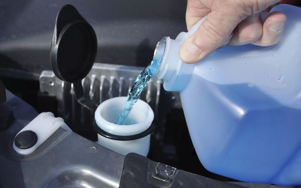

Покупаем концентрат
В магазинах и на маркетплейсах представлен широкий ассортимент концентратов стеклоомывателей. Некоторые автовладельцы заливают подобные составы практически неразбавленными. Дорого, но многие готовы переплачивать, лишь бы ездить c работающими омывателями.
Но в основе концентратов, как правило, тот же изопропиловый спирт. Такая омывайка не замерзает на морозе, но становится очень густой. И попадает на стекло разве что в тех машинах, где форсунки расположены прямо на щетках стеклоочистителей. А у подавляющего большинства автомобилей они закреплены на капоте. И в этом случае изопропиловая омывайка брызгать на стекло не будет.
