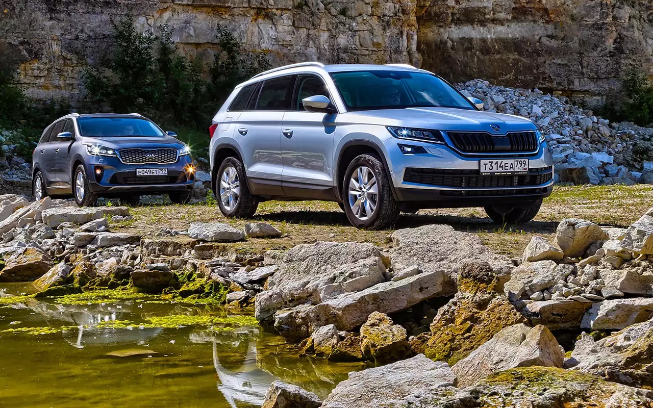

Skoda Kodiaq
Kodiaq будет примерно такого же возраста, что и Mazda. Но он значительно крупнее СХ-5 во всех измерениях - у него просторнее салон и вместительнее багажник (500 против 635 л). Встречаются даже 7-местные версии. Поэтому Skoda в качестве семейного автомобиля выглядит более предпочтительной.
Двигатели – исключительно наддувные. Самый надежный – двухлитровый турбодизель. Его ресурс составляет 350-400 тысяч км. Откровенно слабых мест нет – износ у всех деталей равномерный, но только при условии использования хорошего масла и топлива.
Основная часть машин оснащена бензиновыми турбомоторами 1.4 (150 л.с.) или 2.0 (180 л.с.). С ними чуть больше хлопот.
Младший двигатель семейства ЕА211 избавился от многих болячек двигателей первого поколения. Вместо проблемной цепи ГРМ появился ремень, исчез быстрый износ поршневой группы. Из массовых неисправностей — с годами начинает заедать актуатор турбины. Также нужно следить за герметичностью насоса системы охлаждения. Хотя ресурс у обоих моторов тоже неплох – 270-280 тысяч км.
Машины с механикой встречаются редко. В основном, пару двигателям составляют роботизированные коробки DSG (6-ступенчатая DQ-250 с бензиновым 1,4 л, с более мощным бензиновым и дизелем – 7-ступенчатая DQ-500). Обе коробки с «мокрыми» сцеплениями и довольно надежные. Но придирчивая диагностика требуется обязательно. Цены на замену мехатроника или пакета сцеплений могут достигать шестизначных значений.
Окраска и антикоррозионная защита кузова у Шкоды превосходная. Сколов и ржавчины нет даже у великовозрастных машин.

Kia Sorento Prime
Плюс-минус 3 млн рублей стоит пятилетний Kia Sorento Prime. Львиная доля автомобилей с турбодизелем 2.2 мощностью 200 л.с. И этот двигатель – практически беспроблемный: первого серьезного вмешательства при условии заботливого обслуживания и аккуратной эксплуатации не стоит ждать раньше 200 тысяч км.
Примерно столько ходит топливный насос. Правда, лучше перестраховаться и поменять его при первых же признаках износа. Иначе металлическая стружка, попадающая в солярку, быстро прикончит топливную аппаратуру. Иногда на 200 тысячах км умирает турбина. Но это скорее исключение, чем правило.
К восьмиступенчатому автомату A8MF1, который появился после рестайлинга, претензий нет. А вот смазывать шлицы углового редуктора нужно каждые 40 тысяч км – иначе попадете на дорогой ремонт.
Хромированное покрытие декоративных накладок и лакокрасочное покрытие кузовных деталей нестойкие.
Интерьер получился спокойным, особенно на фоне следующего поколения. Материалы плохо переносят большие пробеги.
