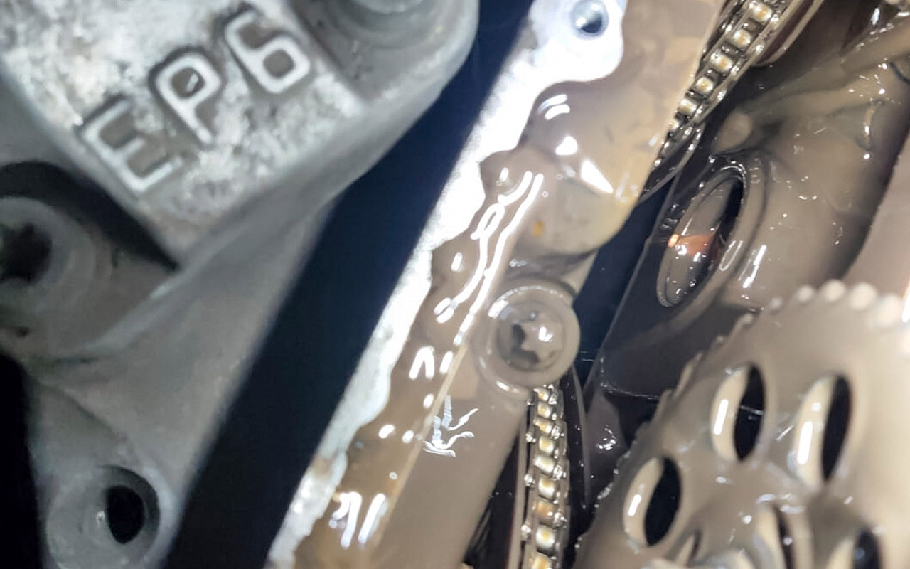

Но интрига бывает не только в романах и кинотриллерах. Тут-то и началась трагикомедия. Дня через три после ремонта уровень антифриза вновь упал. Теперь на поиски течи ушло куда больше времени, поскольку ее вроде как и не было. Перебрав все возможные варианты, наконец, сняли клапанную крышку и обнаружили подтек красной жидкости из-под технологической пробки в торце головки блока цилиндров. Может, и не самый худший, но один из худших возможных вариантов.
В интернете полно рассказов о выпадающих пробках. Но речь о 120‑сильных атмосферных моторах, а для 150‑сильного наддувного, как на нашем Ситроене, такая поломка не считается типичной. А в нашем случае пробка и не выпала, а начала разрушаться.
Поскольку антифриз красный, подтек из-под пробки увидели сразу. Главное – догадаться внимательно осмотреть масляный щуп и снять клапанную крышку.
