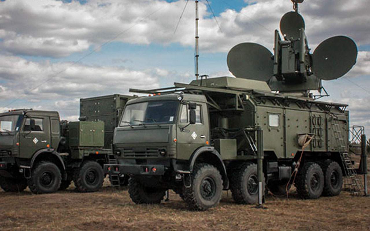

Из всего многообразия наших систем РЭБ особое место в зоне СВО занимает наземный комплекс дальнего действия Красуха- C 4 или, как его еще называют, изделие 1РЛ257.
Антенны комплекса Красуха-С4 работают в секторе 360 градусов по азимуту и от -1 до +85 градусов по углу места.

Красуха-C4 базируется на шасси грузовика повышенной проходимости КАМАЗ-6350 с колесной формулой 8х8 с дизельным двигателем и механической коробкой передач.
Комплекс радиоэлектронной борьбы Красуха-С4 базируется на двух автомобилях КАМАЗ-6350.
В составе комплекса два таких грузовика. Они являются носителями широкополосной станции активных помех, антенного оборудования, аппаратуры связи, компьютера, мониторов, усилителя, навигационной системы, дизельных генераторов для обеспечения комплекса электроэнергией.
Антенны закреплены на подвижном основании, которое позволяет разворачивать их на 360 градусов по горизонтали и наклонять в диапазоне от -1 до +85 градусов. Время развертывания комплекса составляет около получаса.
Время готовности к работе после развертывания – 3 минуты. Боевой расчет – 5 человек.
