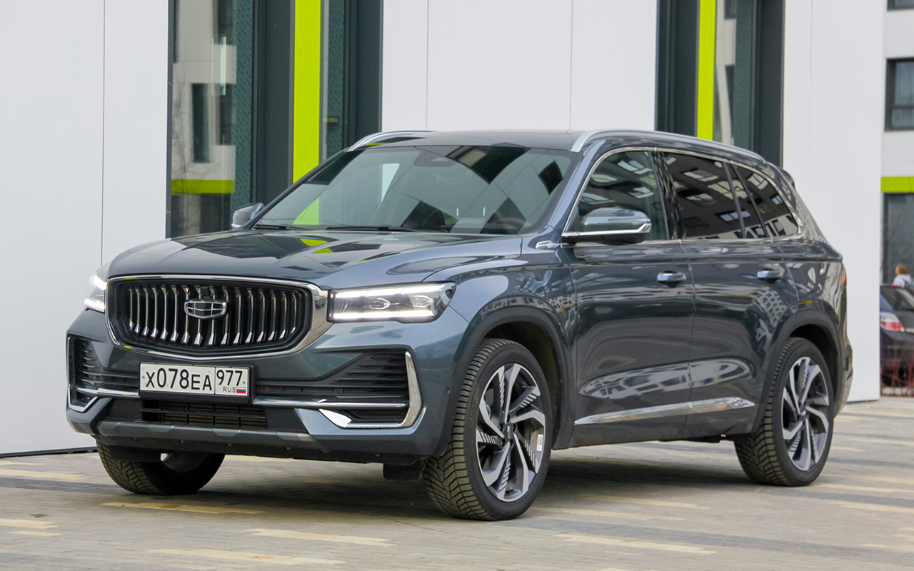

Из зимы в лето: 4000 км с популярным кроссовером
«За рулем» подвел итоги первой зимы Geely Monjaro
