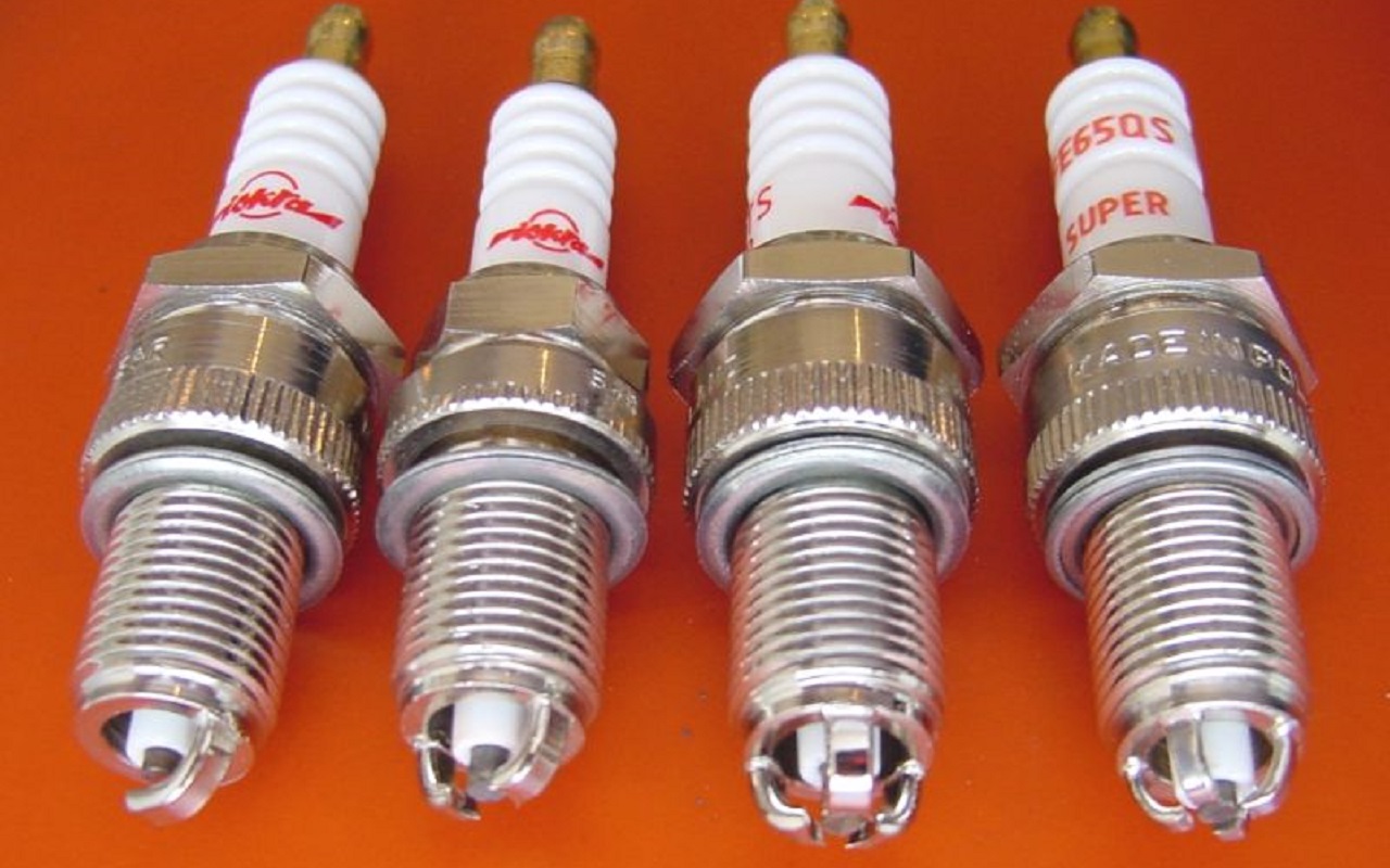

Так называемые многоискровые свечи когда-то фабриковали любители легкой наживы. В простейших случаях за основу бралась обычная свеча с одним боковым электродом, который распиливался пополам, превращаясь в вилочку. Для демонстрации полученного эффекта свечу устанавливали на простенький стенд с катушкой зажигания, где клиент мог наблюдать целый сноп искр. Обычная свеча ничего подобного не показывала: «эффект» был налицо.
Однако это – не более чем обман зрения. Если снизить частоту генерирования импульсов хотя бы до 1 Гц, сразу станет заметно, что в каждый момент времени разряд возникает только на одной половинке электрода, а вовсе не на обеих одновременно. А сноп искр – это как в кино: там по экрану тоже ничего не движется, хотя эффект создается.
Ресурс такой свечи выше, чем у одноэлектродной, но он не пропорционален числу боковых электродов: центральный-то всего один!
А вот серийные многоэлектродные свечи реально существуют! Число электродов в разных конструкциях обычно составляет от 2 до 4. Опять-таки, никакого многоискрового режима у таких свечей быть не может: их достоинства иного рода.
Если у обычных свечей боковой электрод препятствует распространению фронта пламени, то здесь такие электроды располагаются по бокам и ничему не мешают. Их износ – равномерный: по мере загрязнения или выгорания искровой разряд автоматически возникает там, где сопротивление минимальное. На практике получается, что ресурс таких свечей выше, чем у одноэлектродных. Их обычно используют на двигателях, где доступ к свечным колодцам затруднен.
На изоляторе опытной свечи Brisk Premiun ZS когда-то располагались два «пояска» – назовем их вспомогательными электродами. В момент искрообразования разряд прыгал с центрального электрода на первый поясок, оттуда – на второй, а уже затем – на корпус свечи. Получался эдакий «тройной прыжок», похожий на три одновременных искры, но на самом деле разряд был единичным, хоть и разделенным на три части. В каждом рабочем цикле эти одновременные искры, возникающие всякий раз в новом месте, прокладывали маршрут там, где количество молекул горючего было оптимально. Разработчики уверяли, что такая свеча могла дать 1-2% экономии топлива. Но сведений о ее серийном использовании нет.
