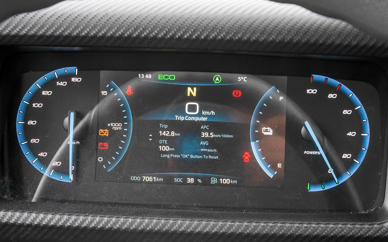

Как у любой «электрички», главные указатели на приборной панели – расход энергии и запас хода.

Самая комфортная и эффективная скорость – 70–75 км/ч. Дальше дело портит аэродинамика: расход энергии растет и переваливает за 40 кВт·ч на 100 км. Если же держать крейсерские 70 км/ч, вполне достаточные для города, то полного заряда легко хватает на 250 км. Зарядка на «быстрой» станции занимает около часа.
