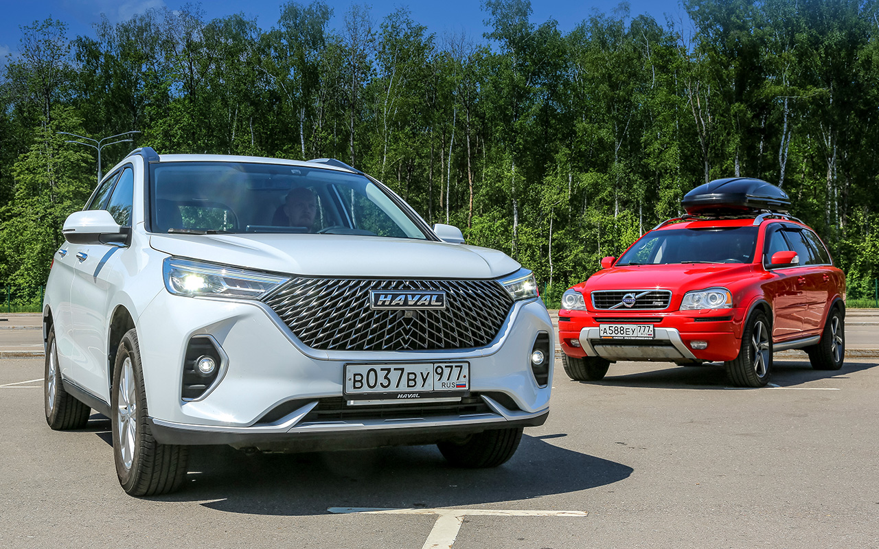

Haval M6 быстро обрел популярность у нас: большой кроссовер за вменяемые деньги сегодня редкость. И всё же 2,3 млн рублей – сумма немалая. Велик соблазн посмотреть что-то на вторичке, и неплохим вариантом выглядит Volvo XC90 первого поколения (выпуска 2002–2014 годов).
Наш ХС90 – в редкой версии R design, с турбомотором Т5 и полным приводом. Такой автомобиль стоит как новый Haval M6 с роботом.
