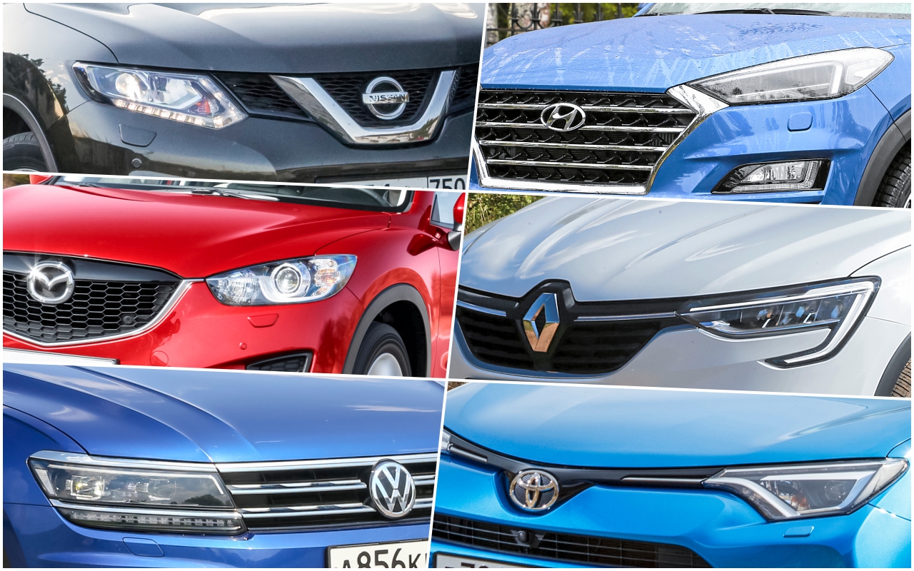

Кроссоверы дешевле 1,9 млн рублей – 6 лучших вариантов
«За рулем» назвал надежные б/у кроссоверы по цене новой Весты SW Cross
