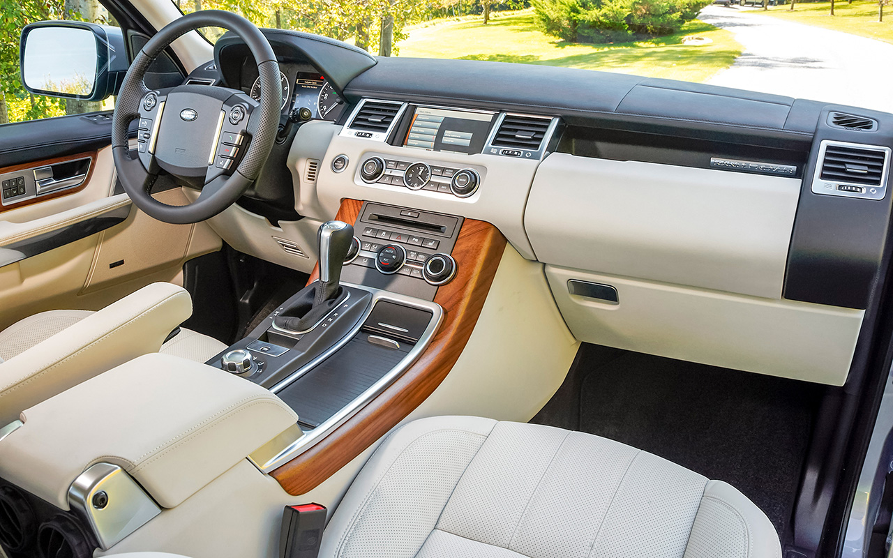

Отделка салона превосходна. А электроники, по современным меркам, немного, центральный дисплей даже после рестайлинга не впечатляет размерами.
