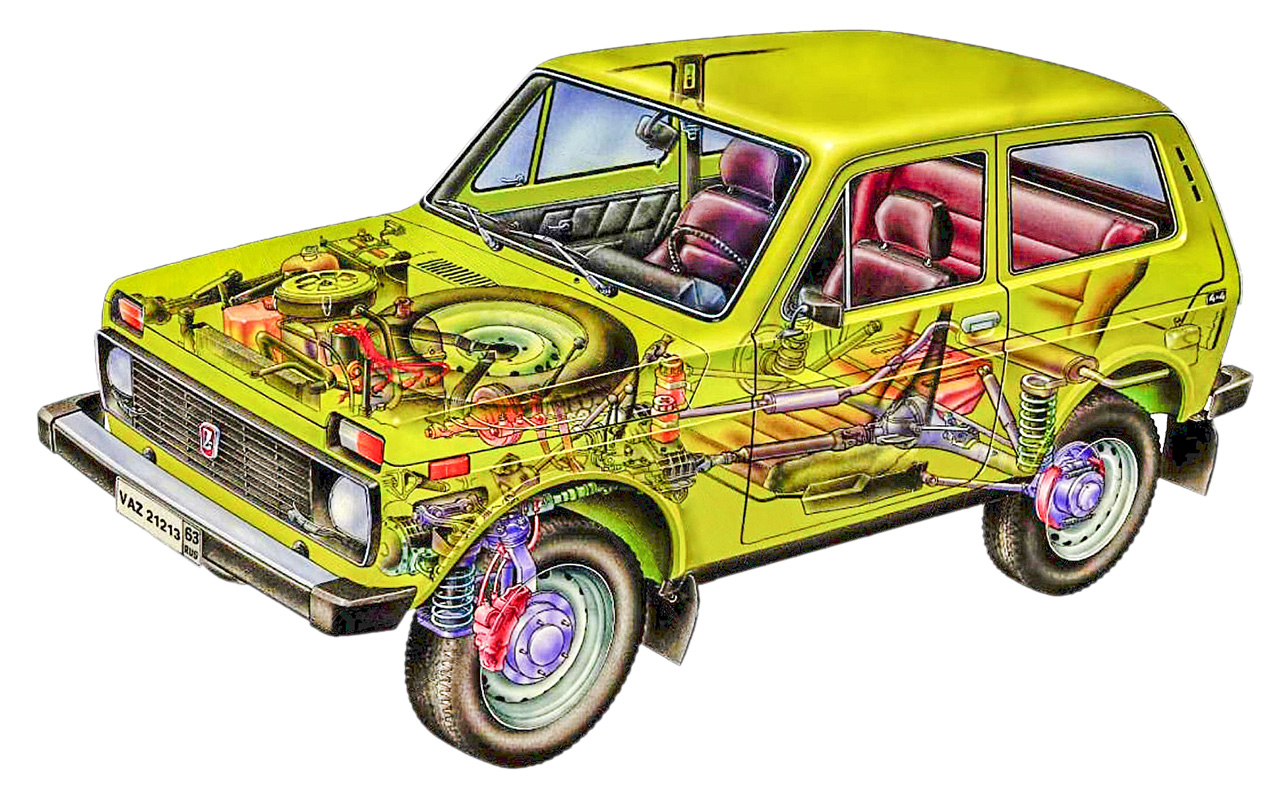

ВАЗ‑2121 Нива – комфортный внедорожник. В конце 70‑х годов он стал революционным не только для советского, но и для зарубежного автопрома.

Кузов сделали несущим, но в остальном конструкцию создавали по существующим в Союзе стереотипам: полноприводный автомобиль должен быть максимально простым и аскетичным по комфорту. В общем-то, такими тогда делали внедорожники во всем мире – за исключением некоторых американских моделей, например, Jeep Wagoneer, и роскошной британской модели Range Rover, дебютировавшей в 1970 году.

Зато ВАЗ-Э2121 получил новый двигатель. Именно под внедорожник, которому необходим был более мощный мотор, в первую очередь и создали агрегат рабочим объемом 1,605 л (80х80 мм) и мощностью 84 л. с. Но по просьбе заводских гонщиков объем цилиндров снизили до 1,57 л (79х80 мм), чтобы спортивные автомобили с таким мотором попадали в группу до 1,6 л. Именно такой агрегат мощностью 80 л. с. при 5400 об/мин с моментом 121,6 Н·м при 3000 об/мин получила Нива, а потом и ВАЗ‑2106.
ВАЗ‑2121 первым оснастили двигателем 1.6 мощностью 80 л. с.
Передняя подвеска ВАЗ-Э2121 была независимой, пружинной, со штампованными, как на ВАЗ‑2101, рычагами увеличенного размера. Позднее рычаги стали коваными. Привод передних колес сделали со сдвоенными карданами.
Внедорожник с передней независимой ­подвеской и дисковыми тормозами в СССР стал революцией.
Прототипы получили оригинальную трансмиссию. Раздаточная коробка позволяла включить только передний, только задний или полный привод, а с ним и понижающую передачу.
Подобные идеи тогда «носились в воздухе». Похожую трансмиссию, предложенную Александром Кондрашкиным, чуть раньше спроектировали и в Ижевске. Испытателям, конечно, нравилось, что можно сравнивать и оценивать поведение передне-, задне- и полноприводного автомобиля. Но все понимали, что подобная конструкция скорее исследовательская, нежели конвейерная. Ведь полноприводная машина могла встать на производство лишь будучи максимально унифицированной с уже выпускающимися машинами.
Именно поэтому ВАЗ‑2121 получил коробку передач от ВАЗ‑2101, только с другими, такими же, как у будущего ВАЗ‑2106, передаточными числами (2,42/1,98/1,289/1,0) – и главную пару 4,3 от «копейки».
Оригинальная двухступенчатая раздаточная коробка с передаточными числами 1,2/2,123.
Раздаточную коробку спроектировали оригинальную, с понижающей передачей 2,123. От шума и вибраций, обусловленных в первую очередь наличием промежуточного вала, Нива так и не избавилась. Но это, как и коробка передач от Жигулей, был необходимый для постановки на производство компромисс. Позднее, когда у Нивы появились уже длиннобазные, более тяжелые модификации, испытатели ВАЗа постоянно и справедливо ворчали: чем длиннее Нива, тем меньше ходит ее трансмиссия.
